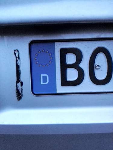

nachdem ich die Nummernschildrahmen des Vorbesitzers abgerissen habe (waren so groß wie ein Kuchenblech), blieben hinten links und rechts je 1 Streifen Karosseriedichtmasse übrig. Natürlich nicht die Abtupfbare. Ich konnte sie teilweise abknibbeln.
Spiritus ist sicher zu mild und mit Nitroverdünnung will ich erstmal nicht an den Lack. Hat jemand einen Tipp, wie ausgehärtete Dichtmasse schonend und gründlich vom Lack entfernt werden kann ?
Gruß, Jörg

Sowas als allgemeingültige Empfehlung abzugeben, halte ich für gewagt.
Grade Bremsenreiniger unterscheidet sich oft von Hersteller zu Hersteller bzgl der Aggressivität.
Ich habe damit schon Klarlack anlösen können.
Etikettenlöser könnte auch funktionieren, würde ich aber erstmal an einer versteckten Stelle auf Verträglichkeit testen.
Bremsenreiniger und Wachs habe ich auch noch. Wäre dann nach dem Caramba der Versuch Nr. 2.

Gelöst !!
Hallo miteinander,
danke Euch zusammen für die Tipps zum Thema.
Ich brauchte allerdings nur den 1. von Sachsenelch auszuprobieren. Mit Kriechöl (Caramba) hat es hervorragend funktioniert. Und so schnell. Pro Seite 2 Minuten zum Abknibbeln des Groben + 3 Minuten mit Küchenpapier und Caramba.
Kein Schaden am Lack, womit ich bei Kriechöl auch nicht gerechnet habe (siehe Vorher- und Nachher-Foto).
Herzlichen Dank !
