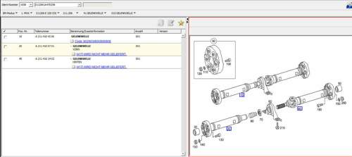

Hallo; wegen bislang nicht zu behebenden Antriebsstrangvibrationen möchte ich jetzt ne gut erhaltene andere Kardanwelle einsetzen+ Hardyscheiben erneuern. Die erste, die ich bestellt hatte, war falsch:
A 2114104306- dort war das vordere Teil zu kurz, das hintere Teil (ist das die No A2114102116?) aber identisch zur eingebauten.
Mein FZ: E 220CDI T BJ 2003/Schaltgetriebe, 304 000km.
Im Netz tauchen jetzt noch viele Kardanwellen für W211 auf (E 220 CDI)
zB 2114104206
2114104406
2114104506
Frage1 gibt denn irgendwo ne Übersicht, welche Wellen zu welchen Autotypen gehören?
Frage 2: auf was muss man bei gebrauchten Wellen achten (die gelieferte hatte ZB eine starke "Raststellung" im Kreuzgelenk-ist das normal?) soll man überhaupt übers Internet bestellen?
Danke W.

@schulerw schrieb am 23. April 2018 um 09:01:05 Uhr:
Ja, das nennt sich EPC und ist der Ersazteilkatalog von Mercedes.

@schulerw schrieb am 23. April 2018 um 13:52:35 Uhr:
OK, Danke;
Könnte mir jemand mit EPC raussuchen, welche Kardanwelle zu meinem Auto
E 220 CDI T / BJ 2003 mit Schaltgetriebe
gehört? vielen Dank
Wolfgang
Mit der entsprechenden VIN würde es vermutlich besser funktionieren :-)

Themenstarteram 23. April 2018 um 14:22
Ja Da habe ich doch nicht dran gedacht. Habe es halt noch nie gebraucht..
WDB 211 206 1A4 702 58
Bitte schön.
Die vordere und hintere Welle gibt es nicht mehr neu. Aber vielleicht findest Du die Nummern ja noch im Netz.
Welle
