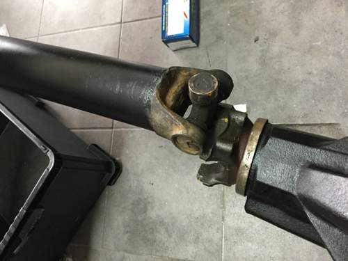

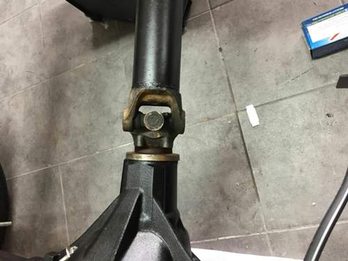

heute habe ich mit meiner Restaurierung weitergemacht und wie fast immer bzw. täglich, gibt es ein neues Problem. Ich wollte die Kardanwelle einbauen, leider geht die jetzt nicht mehr rein.
Ich weiß nicht mehr genau wie es beim Ausbau war, vermute aber, dass es daran liegt, dass ich hinten neue Blattfedern habe und da vermutlich der Anschlagpunkt der HA ein paar cm weiter vorne ist.
Auf dem Bild ist zu sehen, dass es jetzt gerade so passen könnte, wenn(!) die Welle drin wäre. Allerdings ist dann echt kein Spiel. Der Aufbau fehlt noch, dann geht die Achse noch ein paar mm zurück, allerdings denke ich beim Ausfedern könnte schon druck zwischen Motor und HA entstehen.
Das kann nicht gut sein, oder? Oder ist es normal, dass man die HA dazu ausbauen muss?
Kann es mir irgendwie nicht vorstellen..
Habe mich mal schlau gemacht bezüglich kürzen. Sollte wohl in einer Fachwerkstatt gemacht werden, vor allem wegen dem Wuchten.
Aber vll habt ihr ja noch nen Tipp. Danke im Voraus schon mal.

Und hast du gecheckt, wenn du die Hinterachse belastet ob sich da was ändert? Vorher war doch alles in Ordnung und jetzt fällt dir so ein großes Stück + noch Reserve für Bewegung? Da sind noch mehrere Zentimeter. Pack doch ordentlich Belastung auf die Hinterachse von unten und schau mal ob sich da was ändert.
Wieso bist du davon so überzeugt, die Welle zu kürzen? Und nicht das Problem zu lösen? oder mindestens schauen woran es liegt. Waren die alten Blätter so verbraucht oder verbogen so das da so ein Unterschied entsteht?

Vll. ist auch der Motor ein Stück nach hinten „gerutscht“, da ich nicht mehr dasselbe Getriebelager bekommen habe. Da ist jetzt bisschen Spannung zwischen Lager und Halter. Allerdings kann das nicht viel sein, Motor hängt ja an den Motorlagern.
Gewicht (also mich, knapp 100kg) habe ich auch schon drauf. Geht leicht weg, aber nur im mm Bereich.
Es ist im normalen, eingefedertem Zustand quasi 0 auf 0 mit dem Spiel. Also wenn es ausfedert, kommt mit ziemlicher Sicherheit druck auf die Lager.

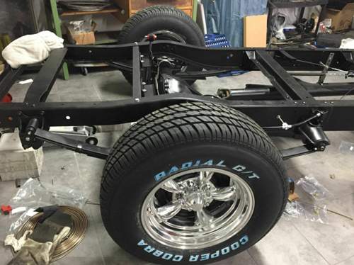

Auf jeden Fall hat die Achse halt den Flip-Kit erhalten. D.h. die Halterungen für die Hinterachsen wurden von unten an die Achse geschweißt.
Das ist aber nix weltbewegendes, fahren viele so rum. Dafür gibts ja die Kits.

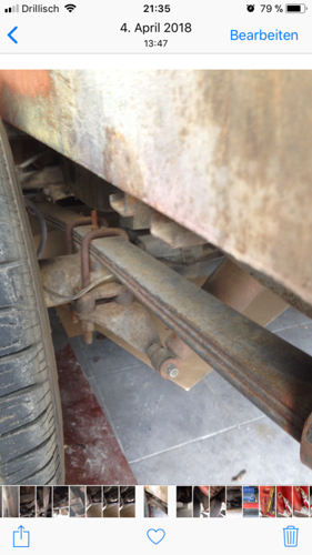

Bei der alten Blattfeder (keine Ahnung ob die original mal war) wurden schätzungsweise 3-4 Federn pro Paket rausgenommen, damit die Blattfeder nicht nur durchhängt, sondern sich komplett auf die andere Seite gebogen hat. Also quasi ein U, falsch herum. Fast gerade.
Da kann natürlich schon sein, dass der PIN nicht mehr an der Stelle war, wo er ursprünglich war.
Denn je weiter in die Blattfeder belaste, desto weiter geht die Achse nach hinten.
Wenn jetzt die kein „U“ mehr ist (wie es jetzt ist), sondern fast gerade (wie es war), dann geht der Pin weiter nach hinten....
Also die Erklärung klingt für mich recht logisch (ist mir gerade eingefallen).

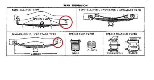

Hänge gleich mal Skizze dazu...
Ist nicht detailgetreu, aber der Sinn ist hoffentlich erkennbar.

Hi Flo,
mach doch mal ein Bild davon ( hintere Aufnahme ).
Mal weg davon ob die HA oben oder unter der Feder liegt,
kenne das nur das die hintere Aufnahme unter dem Rahmen ist.
Siehe Bild.
In deiner Zeichnung ist ja Aufnahme hinten über dem Frame.
Wenn so gebaut erklärt sich ja die länger Antriebswelle.

so, anbei Bilder, wo man es hoffentlich sieht. Das Pendel muss auf jeden Fall nach oben (wie gesagt, meine Zeichnung war nicht detailgetreu).
Nach unten geht nicht, da Öffnung zu klein ist. Könnte nicht pendeln. Habe auch mal ein Bild von der von Dir verlinkten Seite mit reingepackt, da geht das Pendel auch nach oben. Ist zwar das Modell mit der höheren Zuladung, aber sollte passen.
Leider ist genau bei meinem Modell das Bild undeutlich bzw. nix zu erkennen.

Schau mal ob die Pendelaufnahme um 180 Grad verdreht wurde.
Hier zwecks Tieferlegung.
Dann sollten unten am Rahmen noch die Bohrungen da sein.
Soweit sieht das gut aus, das Mass vorderes Auge Feder mitte Achse muß stimmen.
Wenn ok eben je nach Achse / Motor die Kardan kürzen.
Wohl der sinnvollste Weg.

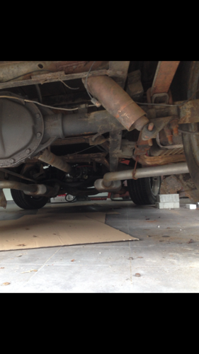

hab mal Bild von unten gemacht. Die Pendelaufnahme sollte Original so sein. Keine verdächtigen Löcher.
Von den Maßen passt auch alles soweit.
Werde dann wohl um eine Kürzung nicht herum kommen. Die werde ich aber erst ganz zum Schluss machen, die ist ja dann gleich drin.
Danke nochmal an Alle für die Hilfe!
