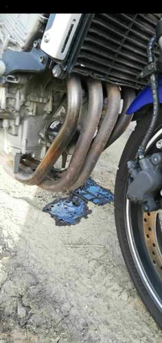

ich wollte euch nur mal ein paar Bilder meines Motorschadens bei der gestrigen Ausfahrt zeigen.
Daten zum Bike: Auf Wunsch des TE entfernt - twindance/MT-Moderation.
Dann gestern kurz nach einer Pause weiter gefahren und ein leichtes "tickern" vernommen. Habe zuerst an eine lose Plastikverkleidung gedacht und kurz runter geschaut (Vibration o.ä.) weil es wirklich nicht laut war.
Dann aus dem Ort raus ein wenig das Gas aufgemacht und dann war das Klackern laut (Pleuelabriss) und nach ca. 3 Sekunden später war das Loch drin und das Öl+Pleuel draussen 😁 2 Löcher, eins Vorn und eins Hinten im Block.
Vermute ganz stark, dass an der Ölversorgung was nicht gepasst hat (Ölpumpe eventuell wegen dem Fresser?).
Werde aber wenn der Austauschmotor da ist den alten Block Interesse halber noch zerlegen.
Würdet ihr mit dem Thema mal zu Honda gehen ? Ist halt schon ein alter Bock mittlerweile.
Aber das mit der Laufleistung finde ich äußerst Fragwürdig.

Die Laufleistung kann auch die Erklärung sein - im Schnitt 1000 km pro Jahr?
zuwenig!
Bei ebay einen neuen schießen und weiter... - doof weil jetzt die Saison gerade anfängt!
Zu Honda brauchst Du mit so einem "alten" Bock nicht mehr. Die wissen nicht, wer in den vergangenen Jahren wie mit was umgegangen ist (z.B. permanentes Überdrehen, Fahren ohne Öl, Gas aufreißen wenn der Motor noch kalt ist, .... ) Ich unterstelle Dir das jetzt nicht, aber es gibt einen guten Grund, warum die Garantie irgendwann abläuft. Das wäre einer.

??? Wo soll das denn bitte geschadet haben?
Die Teile, die ich da auf den Fotos sehe, sehen nicht nach 19.000 km aus, sondern nach 90.000.

Das Bike hat nachgewiesene 19.000km, habe sie aus 1. Hand gekauft und in den Unterlagen ist alles Belegbar. An einem Digitalen KM-Zähler schraubt man auch nicht einfach so mal rum und der restliche Eindruck des Bikes passt auch zum Km-Stand. Da brauche ich nicht drüber diskutieren 🙂
Kann eventuell auch einfach ein Material-Fehler gewesen sein oder der Vorbesitzer hat irgendwas verbockt ^^
Habe bereits ein Austauschmotor für 500€ bei Ebay gekauft.
Das kann alles sein...
Falsches Öl
Falsche Filter
Filter falsch verbaut

Da muss ich dir natürlich recht geben.
Bin ein reiner Sonntagsfahrer und touren über 200km am Stück sieht sie selten 😕
Davon darf ein Motor aber nicht so hopps gehen.
Ich denke da ist in der Vergangenheit mal was falsch gelaufen.
Ab und zu gehen die Motoren halt auch leider bei Honda kaputt.
Schmierung, Gemisch oder vielleicht sogar ein Materielfehler und schwups das wars.
Bin gespannt was die Öffnung zu Tage bringt, Bilder bitte!
