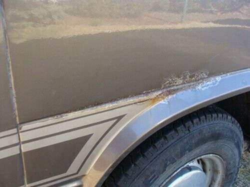

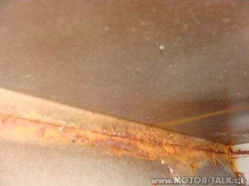

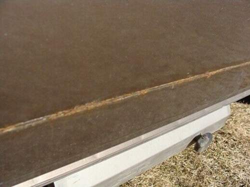

Hab mal 3 Bilder hochgeladen, 2 vom Radlauf (Innen und Außen) und eins von der angesprochenen Fahrerseite.
Was meint ihr? Müssen neue Bleche rein oder soll ich es so versuchen mit den oberen Methoden?

Niemand ne Meinung? Zu brenzliches Thema😉
Zur Konservierung haste ja hier schon einiges gelesen, wo Ich nen etwas anderen Weg nutze^^ aber 1000 Wege führen nach Rom ;-)
Bei dem Kantenrost ist meist das Problem, das der Rost von Innen kommt.
Das heißt, wenn du es siehst, ist es meist zu spät.
Erstmal freilegen und dann weiter schauen.
Ich denke, wenn du die Innenverkleidung von der Seitenwand runter machst, wirste unangenehm überrascht sein.
Bei deinem Rost am Radlauf sollteste dir auch mal das Innenradhaus in der Ecke anschauen. In dem Stück kommem mehrere Bleche aufeinander.

Bild 1 ist schlecht da Du kaum zwischen die Bleche kommst,aber nur wenn auch der Rost zwischen den Blechen entfernt wird kann man langfristig davon ausgehen das er nicht wieder durchkommt.
Generrell würde ich außen nach dem sauberen entrosten immer erst einen 2K EP Grund auftragen,dieser bitet einen sehr guten Rostschutz und man kann gut drauf spachteln,nach dem spachteln dann noch ne Schicht EP Grund damit kann man dan sehr gut kleine Unebenheiten beseitigen und der isoliert Spachtel und Metal sehr gut ab,zudem lässt sich EP auch noch sehr gut und leicht schleifen,dann füllern-schleifen-lackieren.

Okay danke für die Antworten.
Den Radlauf werd i wohl dann beim Karosseriebauer oder Bekannten machen lassen, da ich nicht der erfahrenste Schweißer bin😉
Wenn es dann die Zeit zulässt werd i mir die Angelegenheit zur Brust nehmen und mich noch mal melden.
Die Sache ist bei mir nur die, dass i in 3-5 Jahreneh anfangen wollte den Bus komplett zu restaurieren.
Nun weis ich nicht ob es sich lohnt, den Bus zu teilweise zu restaurieren, d.h. wie oben gesagt Bleche austauschen und dann nach ner Zeit sich dem ganzen noch mal zu widmen...
oder doch nur vorsorglich Rostbekämpfung durchführen sollte
Alles nicht ganz einfach...
