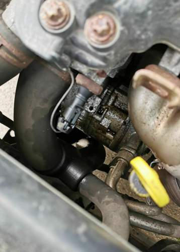

Hallo, mein Corsa D (2006) verliert seit einer Weile alle 200 km etwas Kühlflüssigkeit. Komisch ist, daß manchmal nach dem nachfüllen, ein Tag später mehr drin ist als aufgefüllt.
Hab mich heute mal im Motorraum umgeschaut und diese Flüssigkeit gesehen. Ich bin kein großer Fachmann und würde gern wissen um was es sich da handelt?
Ich hab die Vermutung das es vllt Kühlflüssigkeit sein könnte die durch den undichte Schlauch auf das Bauteil spritzt?

Schwarz mit Kabel = Öldrucksensor
Gelb = Ölmessstab
Ansonsten mal bitte mit Paint oder am Handy z.B. Snapchat o.ä. kennzeichnen was du für ein Teil genau meinst...
Öldruckschalter liegt bei ca. 10€
Öl im Kabelbaum hingegen kann auch in die hunderte gehen...

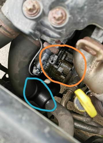

Ich mein das Bauteil im orangen Kreis. Ist das vllt die Ölpumpe? Für mich sieht die Flüssigkeit nicht wie Öl aus, irgendwie heller und dünner.. Daher die Vermutung das dort irgendwo die kühlflüssigkeit raus macht.
Der blaue Kreis ist der Schlauch der auch feucht ist mdas müsste ein Kühlerschlauch sein, oder?
Öl selber verliert er nicht.

Das Bauteil in dem von dir Orange gekennzeichneten Bereich ist der Klimakompressor. (siehe Link - gebraucht günstiger zu erwerben!) Gebracht ca. 50~100€
https://shop.kfzteile-zentrum.de/.../...pel-corsa-d-1-0i-1-2i-1-4i?...
Der Blaue Kreis ist der Kühlerschlauch. (Ca. 20~50€)

Bei Dir ist lediglich der Öldruckschalter defekt und der saut dort untendrunter alle anderen Dinge voll.

Das Bild ist uneindeutig.
Normalerweise wäre der Öldruckschalter verschmierter wenn der undicht ist.
Der Klimakompressor könnte selber defekt sein.
Könnte aber auch eine Undichtigkeiten der Ventildeckeldichtung sein.
Oder der Schlauch vom Kühlkreislauf, was aber eher einen höheren Kühlwasserverlust zur Folge hat.

Danke für die Antwort. Der Öldruckschalter ist trocken.

War doch der Öldruckschalter.. Von oben hat man nichts gesehen. Als ich nochmal unter die Haube geschaut hat hab, hab ich mal mit Finger unter dem öldruckschalter gewischt und es war ölig. Hab mir jetzt ein neuen für 6 Euro bestellt. Anscheind ist der Austausch sehr einfach wenn man einen 24er Maulschlüssel hat.
