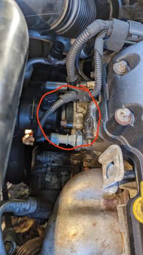

Hallo. In meinem Corsa D 1.2 Facelift 2011 mit 69 PS (12XEL) will ich dir Steuerkette wechseln und in dem Zug alle zu erneuernden Teile mit wechseln wie zb. Hydrostößel etc. Das im Bild zu sehende Teil ist ziemlich am schwitzen. Da ist eine Luftzuführung aber weiß nicht was es ist. Sitz wenn man auf den Motor schaut vorne links. Bitte um Hilfe

Glaube eher das es der Öldruckschalter Richtung Kabelanschluss ist...erneuere auf jeden Fall den Öldruckschalter...bekannt ist das sich über den Schalter Öl in den Kabelsatz bis ins Steuergerät drückt ( kabilarwirkung)...
...für die Hydros musst du aber ein ganzes Stück Mehrarbeit einrechnen...die Frage ist ob sich Alters und Kilometerbedingt es sich nicht anbietet gleich die Zyl.kopfdichtung und Schrauben mit zu erneuern...
Ne der Öldruckschalter ist das Teil am unteren Teil des roten Kreises. Den habe ich schon getauscht und war zum Glück komplett trocken. Aber was ist das Teil in der Mitte des Kreises?

Kann es sein dass es Teil der Wasserpumpe ist?
Ich muss die Steuerkette wechseln und deshalb eh den Motor einmal auseinander nehmen. Also Zylinderkopfdichtung neu, Wasserpumpe, keilrippenriemen, gleitschienen, etc. Da lohnt es sich finde ich die Hydrostößel gleich mit zu machen. Oder?
Das eingekreiste Teil ist das Kühlwasserthermostat
@Corsa01 schrieb am 12. November 2023 um 21:30:51 Uhr:
Besten Dank !
