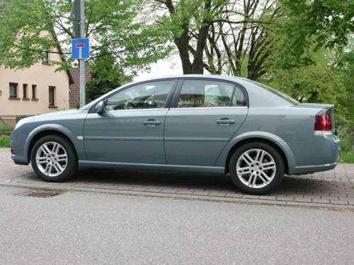

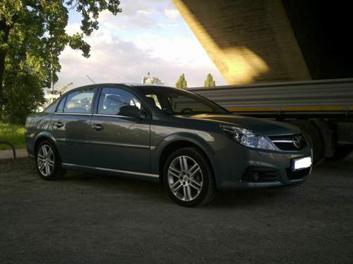

Ich habe seit einer Woche neue Dämpfer und Federn verbaut (beides Bilstein) und mich läßt das Gefühl nicht los, dass der Wagen vorne etwas zu hoch ist. Gemessen habe ich ca. 398mm von Radnabenmitte zur Kotflügelkante. Serienfahrwerk, Z22YH mit Automatik. Könnt ihr das bestätigen?
Als ich die beiden Federn (neu gegen alt) auf der Werkbank stehen hatte, ist mir kein Unterschied aufgefallen.
Cimg5848
Mit den Sommerreifen sieht es noch schrecklicher aus. Ich hatte anscheinend die falsche Bereifung drauf, denn die Winterreifen waren 225/50 R17. Erlaubt sind doch nur 215/50 R17 und 225/45R17. Letztere sind nun montiert.
30042018829-f
Ich habe jetzt mal auf den bekannten Verkaufsportalen nach Vectras geschaut, ebenso habe ich die Autos in der Nachbarschaft oder auf der Autobahn mal genauer angesehen: Es gab bisher keinen Vectra, der annähernd so hoch da steht wie meiner. Selbst der Brot-und Butter 1.6er von Opa ist tiefer. Liegt es daran, dass sich die Federn noch setzen? Wenn ich doch das Standardfahrwerk habe und bestelle die Standard-Federn, dann gibt es doch nichts anderes für mein Auto oder? Laut dem Lieferanten, sind die Bilstein 37-154608 für mein Fahrzeug korrekt. Er hat keinen Hängearsch, aber diese Höhe vorne sieht einfach nur schrecklich aus.

Du hast die verstärkten verbaut, deshalb bist 10 mm höher als Serie
https://www.bandel-online.de/.../...signum_vorderachse_i29_99071_0.htm
Ah ja das erklärt natürlich auch, warum beim Tüv die Scheinwerfer zu hoch eingestellt waren. So langsam macht das alles Sinn. Na toll und nun? Den Lieferanten kann ich jetzt auch nicht mehr anschreiben, die Dinger sind ja schon über 6 Monate verbaut. Ist ja mal wieder super gelaufen.
