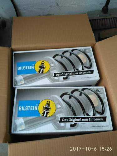

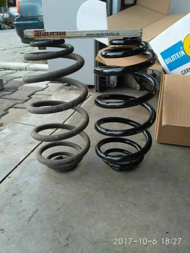

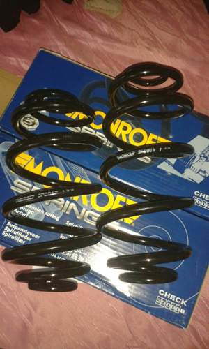

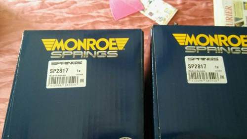

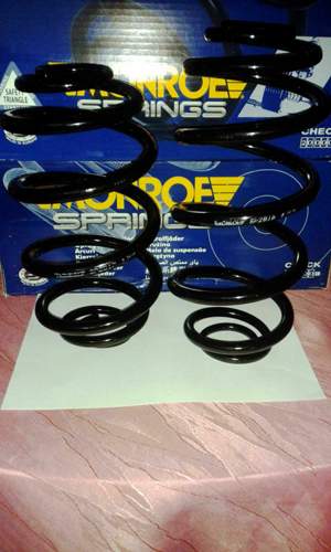

Also für meinen Vectra C FLH mit Standard Fahrwerk ( kein GTS), wurden mir bei Bilstein und Monroe die falschen Federn angezeigt. Denn es werden die Federn fürs Tiefergelegte GTS Fahrwerk POCXJ2 angezeigt und ich brauche aber die fürs Standard Fahrwerk. Bei Bilstein steht zwar Standard Fahrwerk, aber es sind Federn fürn GTS mit POCXJ2 Fahrwerk. Bei der Hinterfeder steht bei Bilstein sogar die richtige Opel Teile Nummer, aber es ist die Feder mit 279mm Höhe und ich brauche die mit 316 mm Höhe. Das gleiche Spiel bei Monroe. Dazu unten mal paar Bilder, die kurze Feder ist für das GTS Fahrwerk POCXJ2 was bei Monroe und Bilstein als Standard angezeigt wird und die lange ist für das Standard Fahrwerk und findet man nur, wenn ich über die STH Limo rein gehe.
Bei Sachs findet man auf Anhieb die richtigen Federn, da werden auch die richtigen Federn zur Opel Teilenummer angezeigt.
20170508-185515
20170508-185810
Img-20170503-wa0000
