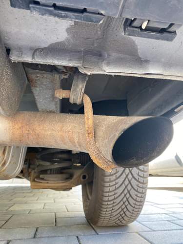

kann mir jemand sagen wie die Teilenummer für hintere Auspuffhalterung nennen? Von meiner ist nicht mehr so viel übrigen…
Vito BJ 2012 113 CDI

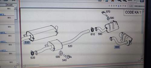

Wird es einzeln nicht geben wenn dann nur mit kompletten esd ....
Das wäre ja echt doof…
Ich schaue eben mal im epc nach
@WernAir77 schrieb am 9. März 2025 um 14:01:52 Uhr:
Sowie ich es mir dachte der Halter ist am was dran .
Ggf einfach einen neuen aus voll Material biegen und anschweißen.
Auspuff
Ja, dann werde ich mal in der Werkstatt fragen ob sie das machen. Bei schweißen bin ich leider raus
Genau ich meine mal eine alte Koppelstange vom Schrott werden sie ja ggf da haben .

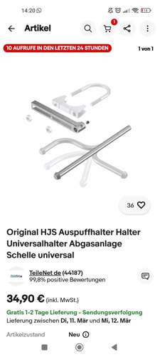

Oder was mir noch einfällt schau mal in der Bucht da gibt es Universal Auspuffhalter mit Schelle , dann brauchst nichts schweißen dann kannst es allein machen .....
Screenshot-2025-03-09-14-20-54-533-com-ebay-mobile
Besten Dank, so werde ich es machen
