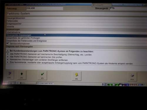

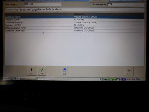

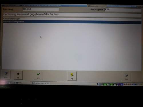

@Walldorf98 schrieb am 2. September 2016 um 13:44:26 Uhr:
Ich glaube schon Ahnung zu haben denn seit 2002 habe ich mehrere SL bessen. Die angeschriebene Lärmbelästigung kann ich nicht bestätigen und mit der Star kann man die Lautstärke nicht ändern nur einstellen und justieren.
@Walldorf98 schrieb am 3. September 2016 um 11:03:14 Uhr:
Mit dem einstellen ist das justieren gemeint, dort kann man die Sensorern einzeln ansteuern und justieren. Lautstärke ist erst ab 231 möglich aber da braucht man den C4 Plexer.
Also irgendwie habe ich jetzt Zweifel was Deine Ahnung betrifft.
Die Sensoren kann man über Diagnose weder ansteuern noch justieren.
Da ich keinen R230 besitze, habe ich gerade mal die Star Diagnose Simulation gestartet. Die sieht beim R230 genau gleich aus wie ich das von meinen Autos kenne.
Es ist so wie ich geschrieben habe, dass sich die Lautstärke in gewissen Grenzen einstellen lässt.
Wie auf den Foos zu sehen lässt isch der Warnton auf 50% einstellen. Standardwert bei Auslieferung ist normalerweise 80 %.
Parktronic R230
Parktronic R230
Warnton
Warnton
