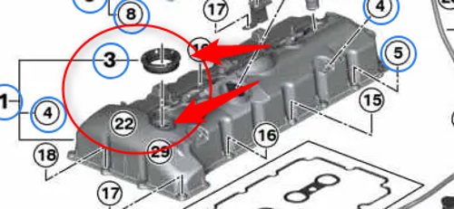

kann man diese Dichtung einfach wecheseln? Angeblich KGE.
BMW 3er E91
bei meinem Dicken kommt aus dieser Dichtung (siehe Bild) nicht gerade wenig Öl raus.
Kann ich diese einfach so wechseln ohne den Ventildeckel abzubauen?
N52B25
Für Hilfe wäre ich echt dankbar.
Dichtung Verntildeckel

das ist nicht die Kge das ist die Dichtung vom Excenterwellensensor.Das wechseln der Dichtung wird Dir höchstwahrscheinlich nichts bringen,weil das Öl nicht wegen einer schadhaften Dichtung durchgedrückt wird sondern direkt durch den Stecker vom Excenterwellensensor.Um den Sensor zu wechseln muß der Ventildeckel definitiv runter.Logischerweise macht man die Dichtung dann auch gleich mit auch wenn die an dem eigentlichen Problem nicht schuld ist.Du kannst probeweise mal den Stecker vom Excenterwellensensor abziehen aber ich bin mir ziemlich sicher das der Stecker innen voller Öl ist.

Hallo Leute,
Update:
Der Stecker selbst ist trocken, es war definitiv die Dichtung undicht.
zur Info. Diese Dichtung konnte ich problemlos auch ohne den Ventildeckel zu öffnen tauschen. Bis jetzt habe ich noch keinen Ölaustritt feststellen können.
Vielen Dank nochmal für die Tipps.
danke für die Rückmeldung,das ist eher ungewöhnlich das es die Dichtung ist und nicht der Exenterwellensensor selbst der undicht ist.Aber definitiv Glück gehabt,den Ventildeckel beim alten N52 runterzubauen ist ein ziemlicher Krampf.

das hab ich bereits hinter mir denn da hat der definitiv auch stark abgesuppt. Die Zündkerzen haben förmlich im Öl geschwommen. Der Wagen wurde bei meinem Vorgänger stark vernachlässigt. Leider hab ich dabei eben nicht an diese Dichtung gedacht und wollte eben genau aus dem Grund der vielen Schrauberei nicht nochmal an den Deckel. Die Dichtung bekommt man wirklich super leicht raus. Was eine absolute Ausnahme an dem Motor darstellt. Und auch genauso leicht wieder rein.
