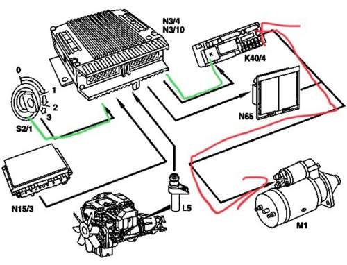

kann mann bei einem w 210 E 220D den Wegfahrsperrencode(wenn mann inihn hat) manuell deaktivieren .

das, manuel mit finger überbrücken des starter relais schalters k40/4 k2 (was sonst der schlüssel bei der zündung übernimmt) dient dazu, den motor an zu bekommen oder zu sehen ob der anlasser funktioniert.
Du hast es erfast und geht es läuft der Starter springt der Motor an?
der motor springt nicht an. der anlasser dreht nur wenn ich den relais-starter mit finger betätige.
weiß nicht wo der fehler liegt.
deswegen wende ich mich an euch. was kanns sein?
https://youtu.be/CEUprFp70sE
hier ist mein problem visualisiert.
Ja egal hier muss Ausgelesen werden prüf die Sicherungen im K 40
