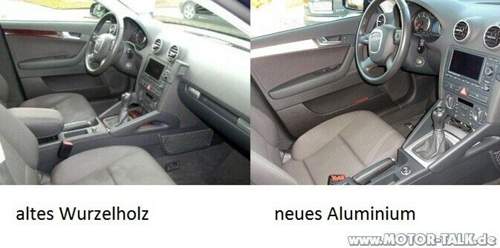

Wahrscheinlich bist du auch an so einem Wechsel wie auf dem Bild hier interessiert, oder? Gekostet hat mich das 30€ mit der Folie von 3M, die sich super sauber und einfach verarbeiten lässt. Man muss lediglich der Frau/Freundin den Fön wegnehmen, dann kann man mit der Folie so gut wie alles faltenfrei bekleben.
Aluholz
