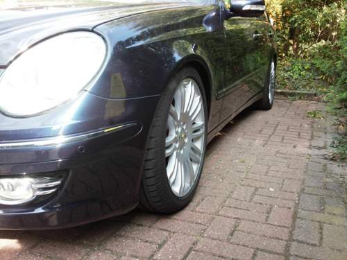

Meiner wurde mit der Stardiagnose behandelt und ich binn zufrieden!
Ahoi
21092009
21092009004
Also anabolika, ich muss sagen, deins sieht richtig gut aus.
Ich könnt das auch gut ausprobieren.
Hast du das bei einer Originalwerkstatt machen lassen, oder wie bist du da fortgegangen?
