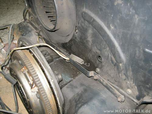

Hallo, kann jemand sagen, ob die Hebel der lüfterklappen hinter dem Gehäuse, im geöffneten zustand nach rechts oder links zeigen?
Bei mir ist die Stange die vom Thermostat zu der Klappensteuerung geht abgefallen, jetzt will ich immer offen fahren, aber die Feder fehlt scheinbar.
Danke 🙂
da ja die Feder helfen soll, die Klappen im Kühlzustand sicherheitshalber offen zu halten, steht der Hebel dann (von hinten gesehen) nach rechts.
Walter
