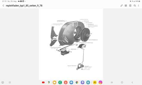

Hallo Peter,
wenn du den Reparaturleitfaden anschaust, siehst du wo das Thermostat sitzt.
https://...kswagen-classic-parts.com/.../reparaturleitfaeden.html

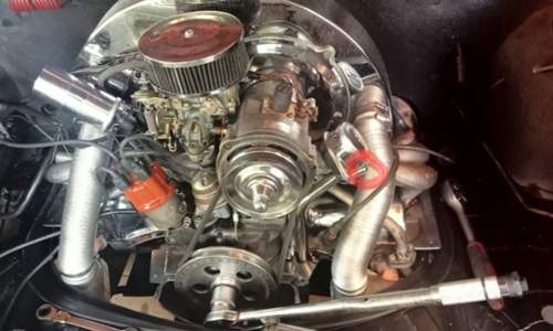

Hallo Peter,
hast du die Möglichkeit, ein Bild von deinem Motor hier hochzuladen? Dann könnte man dir evtl. besser helfen.
Mache ich gleich morgen.
Peter
hier ein Bild von meinem Motor.
Peter
Entschuldigung, das war das falsche. Jetzt aber.
Jupp, da fehlt der Schlauch zum Luftfilter. Wahrscheinlich hat der Sportluftfilter gar keinen Anschluß. Ach ja, dann lassen wir das einfach weg. Eh nur Gewicht. ( leichte Ironie).
Darf aber in dem Baujahr nicht sein. Die Kurbelgehäuseentlüftungsgase müssen der Verbrennung zugeführt werden. Normal muß der TÜV das bemängeln.
Ist da ein Schlauch zum Luftfilter drauf, ist auch der Geruch weg. Und das herumgespritzte Oel im Motorraum.

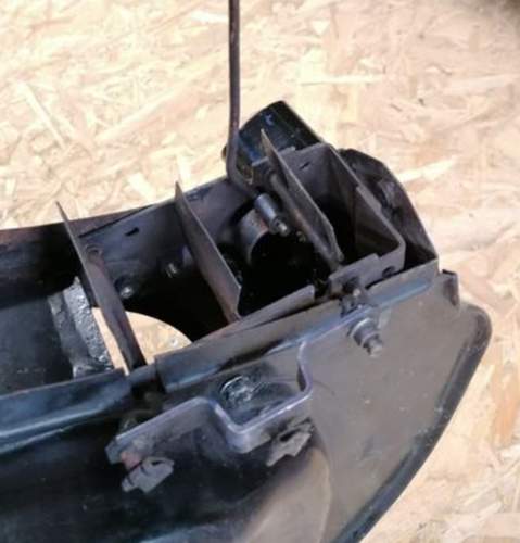

Servus!
Hinter dem Gebläsegehäuse gab es bei diesem Baujahr auch keine Klappe mehr; die Klappen befanden sich später im Gebläsekasten, direkt oberhalb des Thermostaten.
Ist der Thermostat ausgebaut, sollten die Klappen durch Federzug selbsttätig vollständig geöffnet sein, was permanent volle Kühlleistung bedeutet. Bei sommerlichen Temperaturen kein Problem, wenn es kühler wird, wird dadurch die Warmlaufphase deutlich verlängert - spätestens bei Kurzstreckenfahrten eher doof...

@2hasen
Schlauch fehlt
OK, ich werde einen Schlauch besorgen und einbauen.
Diese Klappen, von denen gesprochen wird, wo kann ich die denn sehen. Unter dem Gebläsekasten ? Die von der Heizung habe ich gesehen. Aber daas sind ja andere.
