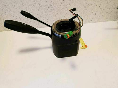

Das MRM hast du auch noch nicht geändert, der Schalter ist viel zu dicht am Lenkrad.
Steuergerät, hast du im alten Lenkrad.
Und zeigen mal Fotos, von hinter dem Lenkrad.
Die Elektronik muss komplett umgebaut werden.
Und dabei muss darauf geachtet werden, welches Baujahr dein Auto hat, da es 3 unterschiedliche Elektroniken im W211/C219 gibt.
Zudem muss das Mantelrohrmodul geändert werden.
Betrifft alle Lenkräder mit 6 Tasten. Alle mit 4 Tasten können -je nach Baujahr- "relativ" unaufwändig integriert werden.

Das MRM muss auch bearbeitet werden, wen du es also irgendwann zurück bauen möchtest, brauchst du ein zweites.
Schau in meiner Signatur, ich habe es auch machen lassen.
Was heist MRM ?
Und wie kann man Kontakt aufnehmen zu denen?
@Skynet90 schrieb am 6. Oktober 2019 um 12:25:04 Uhr:
1.-Was heist MRM ?
2.-Und wie kann man Kontakt aufnehmen zu denen?
1-Bild
2-Steht unter meinen Bildern im Profol
Mrm211
Ok
Und was genau ist an dem Teil verändert worden?
