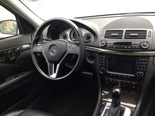

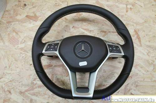

Kann ich dieses Lenkrad problemlos in meinen W211 einbauen?
Kann ich dieses Lenkrad problemlos in mein w211, 280 CDI, Bj. 03/2006 einbauen was die Funktionen angeht? Noch erwähnen wäre, mein jetziges hat Schaltwippen, dieses Paddels. Wie sieht es mit den Funktionen der Bedienknöpfe aus? Bei mir ist schon Serienmäßig das MOPF Lenkrad mit den 4 ovalen Multifunktionstasten verbaut.

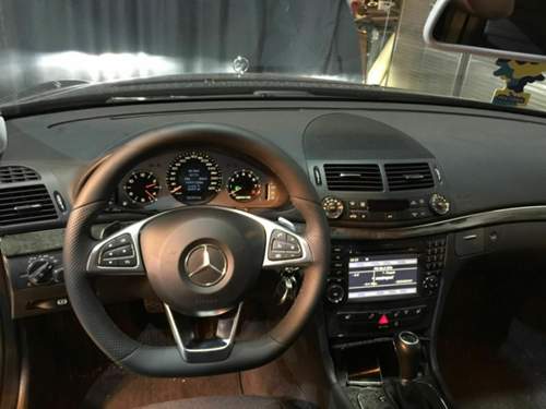

Und du kannst gewährleisten, dass alle Airbags beim Daimler (sogar Baureihenübergreifend) identisch angesteuert werden? Und dass somit ein Quertausch des Airbag an unterschiedliche Steuergeräte immer funktioniert und kein Sicherheitsrisiko darstellt? Schon mal was von gestuften Zündungen oder Zündungsverzögerung gehört?
🙂 ja das ist die Doppelzündung die über das Fahrzeugeigene Steuerung gestuft wird.
Langt es wenn die Teilenummer gleich ist ? Oder musst du es erst testen ? 🙂)
Die Teilenummern der Lenkräder sind verschieden je Modell und Ausstattung jedoch die Airbags gleich.
LG
Ja, gleiche Teilenummer könnte ein Hinweis darauf sein, dass es passt.
Ein Lenkrad aus den 212er hat in einem 211er aber wohl nichts verloren ...

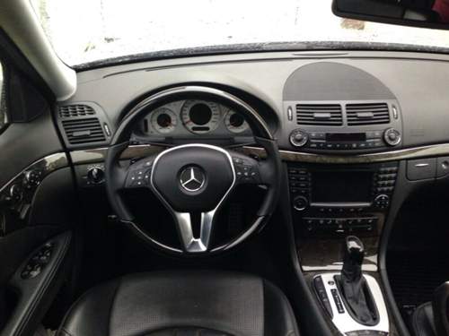

Beim Airbag würde ich mir gar keine Sorgen machen. Der bekommt seine Spannung vom Steuergerät, zündet und geht auf. Ich habe bei meinem G das Lenkrad auch umgebaut. Der orginale Airbag hatte 1 Anschluss und der neue hatte 2. Im Airbag Steuergerät kann man das konfigurieren und man muss nur das entsprechende Kabel vom Steuergerät zum Mantelrohrmodul verlegen. Wegen des Airbag Tauschs muss man sich also nicht in Hose machen.
Das Problem ist halt die Anpassung der Lenkrad Tasten weil die Ansteuerung bei den neuen Lenkrädern anders gemacht ist. Diese Anpassung ist sehr teuer und ob sich das für jeden persönlich lohnt muss man selbst entscheiden.
