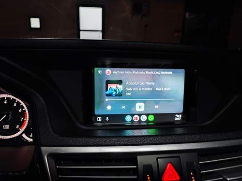

Nein,das geht nicht,du musst dann mit einer Radio App hören,dann hörst du die Navigation und WhatsApp Nachrichten,ich höre immer mit der App
MyTuner,das ist für mich die beste Radio App.
Oder du hörst halt über die originale Anlage,aber dann hörst du die Ansagen nicht.
Die Box hat die Audio Ausgabe über AUX.
Nur die Box von Mr12Volt integriert sich über
LWL vollständig ins System,da geht das dann,
aber diese Box funktioniert nur ab dem NTG4.5.
Beim NTG4 läuft alles über AUX.

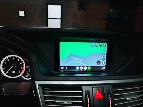

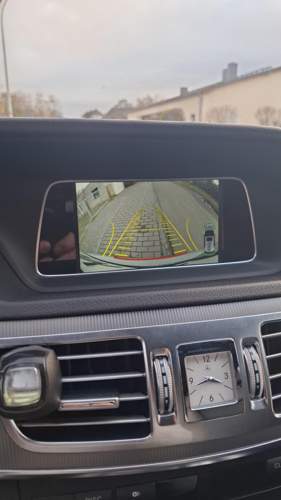

Hallo Gemeinde, hatte keine Zeit, jetzt schnell paar Zeilen, ich bin sehr zufrieden das Android Auto funktioniert Super, die Rückfahrkamera ist Top, Navi Google und Musik über Spoty echt geil das ganze, würde es immer wieder einbauen lassen, es verbindet sich Automatisch mit dem Handy, ich werde noch mehr Bilder hochladen.

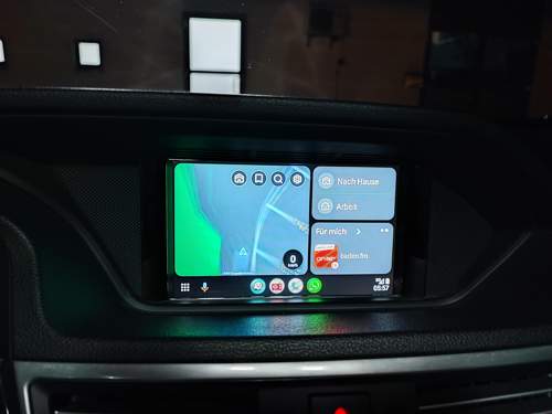

So ist es bei mir auch, mit dem NTG4 Comand, sobald ich die Zündung an mache verbindet sich mein Handy automatisch und ich habe Android Auto auf dem Display.

Ja ich habe ein NTG 4.5 RADIO System, es wurde ein Gerät hinterm Radio verbaut, sobald ich ins Auto bin und einschalte geht alles über Android Auto alles an Navi Google Maps Musik über Spody alles übers Mercedes Menü Bedienbar, Ansagen Navi mit Musikunterbrechung und der Sound ist Hammer kein schnarren oder sonst was. Das Gerät heißt EW-CP018f90 mehr weiß ich leider nicht .

Wie funktioniert ohne Touch eigentlich die Texteingabe bspw. für die Navigation? Wird die Bildschirmtastatur auch für den "Drehknopf" in der Mittelkonsole angesteuert, also praktisch wie beim Werksnavi? Oder geht Texteingabe nur per Sprachsteuerung?
Sowohl als auch. Geht per spracheingabe als auch über den Drehknopf. Ich nutze immer die spracheingabe. Ist wesentlich komfortabler und funktioniert sehr gut bei CarPlay.
