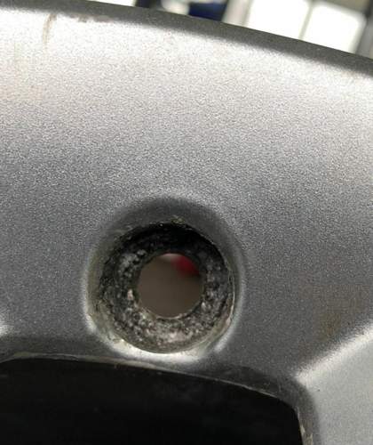

Soeben auf Winterreifen gewechselt - Original Nokian auf Ford Alufelge 17´Zoll - und erneut war wieder eines der Gummiventile undicht. Die Dinger sind inzwischen bei jedem Reifenwechsel fällig, inzwischen wurden 6 Ventile gewechselt.
Die Dinger sind immer am Übergang Felge/Ventil undicht.
Jetzt hat mir ein Bekannter vorgeschlagen Schraubventile einzusetzen, meine Frage an Euch hier, weiß jemand ob es Schraubventile für den Kuga gibt, die zudem mit dem Sensor funktionieren?

wenn Sie etwas weiter oben lesen, werden Sie erkennen das es nicht die Ventile sind sondern der Ventilsitz an der Felge. Dieser weist ganz klar Korrosionsspuren auf, mehrfaches reinigen mit Drahtbürste danach versiegeln an 3 von 4 Felgen hat geholfen. Jetzt war eben Felge No 4 dran. Auch ich fahre schon etwas länger Auto und hatte eine gewissen Anzahl an Fahrzeugen die dieses Problem nicht hatten. Dieses ist die erste Felge (Original Ford Winterreifenkombi 17 Zoll mit dem Nokian) bei der diese Probleme auftauchen. Scheinen also entweder Montagsfelgen zu sein, oder irgendetwas anderes führt zur Korrosion der Ventilsitze und damit zur Undichtigkeit der Ventile. Felgen werden nach dem Wechsel in der Waschanlage gereinigt, danach eingewachst und auf Felgenbaum gelagert. Felgen anderer Fahrzeuge gleiche Vorgehensweise, haben dieses nicht.

Aktuell gerade wieder ein Kuga mit Luftverlust bzw. Oxidation am Ventilsitz in der Firma.
17 Zoll Original Ford Winterreifen Kombi, Herstellerprägung der Felge ist Ronal.

@Sinex schrieb am 26. November 2018 um 12:05:39 Uhr:
Kommt mir sehr bekannt vor - sieht aus wie bei meinen - also doch kein Einzelfall.
Danke Sinex für das Bild.

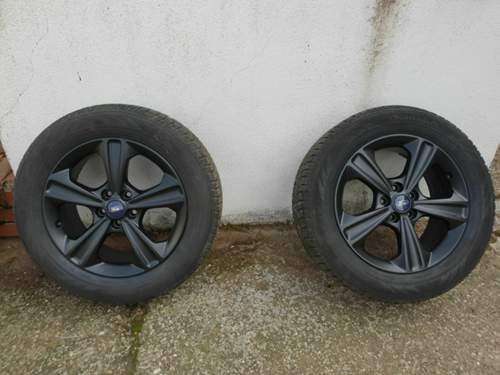

mir wurde es dann doch zu viel mit dem ständigen Luft tanken und Benzin kontrollieren - ich habe die Felgen entsorgt und mir ordentliche Felgen von BBS für den Winter gekauft. Darauf den Michelin Alpin Sport und seit dem habe ich meine Ruhe.
Und preiswerter war die Kombi auch noch als wenn ich Felgen aus dem Ford Sortiment genommen hätte.

dass mit dem Luftdruckverlust und folglich das "Gammeln" der Ventilsitze hat sehr viel mit den Fliehkräften zu tun die da am Ventil herrschen.
Durch die Sensoren die ja am Ende des Ventil sitzen entstehen Ziehkräfte am Ventilsitz, die natürlich an den normalen Gummiventilen richtig zerren.
Dadurch wird der Gummi natürlich spröde und Rissig.
Folge Luftaustritt und natürlich auch die Feuchtigkeit kann sich dort sammeln.
Ich hatte das Problem auch mit dem Luftdruckverlust und viele andere Autofahrer (also nicht nur bei Ford) ebenso.
Ca. alle drei Wochen hatte ich um die 0,5 bar verloren.
Hier zu erwähnen ist natürlich, umso mehr Autobahn und um so schneller desto mehr der Verlust.
Mein Reifenhändler hatte mir zu Metallventilen geraten.
Sie werden an der Felge verschraubt und somit sitzen diese Fest im Ventilschacht und bewegen sich nicht mehr.
Ergebnis :
Seit zwei Jahren habe ich die Teile an Sommer und Winterräder .... bis heute kein Druckluftverlust mehr.
Die Reifen verlieren in der Zeit beim einlagern 0,1 bis 0,2 bar (davor fast alle bis zu 2 bar).
Ich kann jedem nur zu den Metallventilen Raten. Machen wirklich einen riesigen Unterschied aus.
