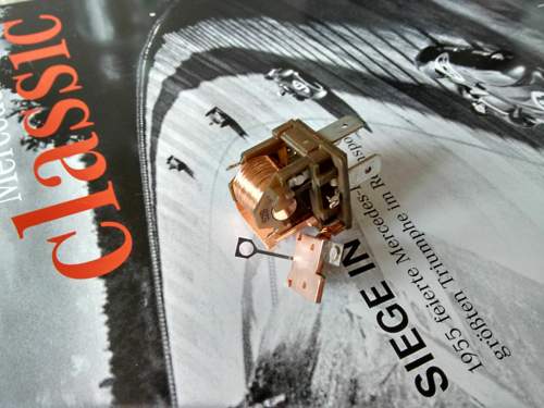

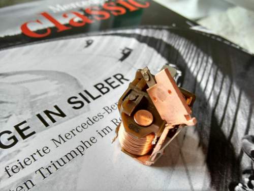

Wobei man die Relais wahrscheinlich nicht mal unbedingt wegwerfen muss. ich habe mir den Spaß gemacht das alte Relais zu öffnen. Geht ganz leicht, man muss nur vorsichtig mit einem Schlitzschraubendreher die Einrastnasen des Deckels wegdrücken und kann dann das Gehäuse abnehmen. Das Relais selbst scheint robust und für die Ewigkeit gemacht. Lediglich die Arbeitskontakte haben einen schwarzen Belag angesetzt (im Bild 1 gut zu sehen). Der wird vermutlich auch für das Kleben des Relais verantwortlich sein. Und wo ich das Relais schon offen hatte, habe ich mal schnell meinen Bohrschleifer mit einer Drahtbürste bestückt und die Kontakte gesäubert (Bilder 2 & 3). Ich würde behaupten, dass das Relais jetzt wieder 100.000KM tadellos funktionieren würde und bin am überlegen, ob ich nicht die anderen im Wagen noch verbauten Relais präventiv dieser Behandlung unterziehen soll.

Mein Kompressor scheint seinen Dauerlauf wohl besser überstanden zu haben als gedacht. Heute habe ich ein paar hundert KM Autobahn ohne Probleme draugespult. Und das hochpumpen bei einem Zwischenstop hat problemlos und im normalen Zeitfenster geklappt.
Mein Fazit: entweder präventiv das Relais wechseln, oder immer einen 10er Ringschlüssel zum schnellen Abklemmen der Batterie zur Hand haben. 😁
