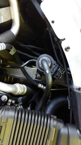

in meinem W205 C400 (11/2014) klackert das o.g. Ventil (Hersteller: Bosch. Mercedes Teile-Nr. A 001 470 0993) deutlich hörbar auch im Innenraum. Man spürt es auch deutlich beim Anfassen.
Das Ventil befördert Benzindämpfe aus dem Tank über ein Aktivkohlefilter in den Motor-Brennraum und sorgt so dafür, dass keine Benzindämpfe in die Umwelt gelangen.
In den englischsprachigen Foren ist das ein Thema mit teilweise Hasspotential - hier in D eigenartigerweise nicht.
Die Klackerei geht vielen echt auf den Geist. Man hat das Gefühl, man fahre einen Diesel, zumal das Klackern geschätzte 80% der Fahrzeit präsent ist - natürlich bes. im Leerlauf vernehmbar.
Ein Freund, dem ich den super leise laufenden V6 vorführen wollte, grinste mich schadenfroh an und meinte, zu sowas sagt man "vom Regen in die Traufe..." Es war nur noch peinlich für mich oder besser Mercedes.

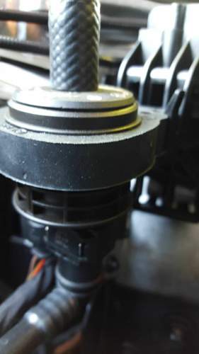

Fakt ist, dass das klackernde Ventil über eine rel. weiche aber viel zu große Gummimanschette ans Chassis gekoppelt ist, weswegen die Geräuschminderung sehr gering ist. Habe versuchsweise das Ventil frei in der Luft schweben lassen: Geräusch fast weg, da nur noch geringe Kopplung über die Schläuche vorhanden ist.

Ich habe das heute auch nach geschaut. Aber bei mir höre ich nichts, und kein vibrieren. Es ist in einen kunstofhalterung eingebaut vorne Fahrerseite am Chassis.
20150907-092739
20150907-092734

Außerdem möchte ich der hier geäußerten Meinung, das Ventil sei kaputt, widersprechen. Ein Ventil, welches sich pro Minute geschätzte 100-200 mal öffnet und schließt und dessen Stempel allergrößte Beschleunigung in beiden Richtungen erfährt, überträgt die Stöße selbstredend aufs Chassis und damit in den Innenraum. Der V6 kann ja dermaßen ruhig laufen, dass das Klackern als unerwünschtes, um nicht zu sagen frustrierendes Nebengeräusch sehr auffällig zu hören ist (wie immer, bes. im Leerlauf an der Ampel). Das Ventil hängt zwar in einer Gummimanschette, die aber nur sehr wenig Stoßenergie (geschätzt 20%) in Wärme umzuwandeln vermag.
Was wirklich hilft ist die weitestgehende Entkopplung des "Stößels" vom Chassis. s. dazu die Fotos:
1. Urzustand / 2. Gummimanschette ausgeklinkt und gedreht / 3. mit 1 Feder "aufgehängt" / 4. mit 2 Federn unterschiedlicher Resonanz aufgehängt = die Königslösung
In der Schwebe wird das leichte Ventil durch die sehr steifen Schläuche gehalten.
Jetzt ist Ruhe im Karton ! Endlich ! läuft der Motor so wie es sein soll. 🙂😉

sorry Landgraf, das was Du über das Gummiteil schreibst ist z.Tl. schlicht Unfug. Was soll der sinnfreie Hinweis auf den Wiki-Eintrag ? Das gesamte Fahrzeug besteht aus "speziell entwickelten Bauteilen". Das Gummiteil (ich nenne es einfach so) ist ziemlich vollflächig in das senkrechte Plastikteil eingehängt und liegt zum Teil auch noch flächig auf und überträgt die Stöße sowohl vertikal als auch horizontal zu geschätzten 80%. Wenn das Ventil aktiv ist, fass es doch einfach mal an und vor allem, fasse mal die ganze Umgebung an. Die Stöße kannst du überall spüren. Und frag dich selber: Warum hat man wohl seitens Bosch eine elastische Aufhängung gemacht ? Ganz einfach, weil das Ventil eben stößt oder klakkert oder wie man das nennen will. Und nur mal nebenbei, über die akustische Isolation sich schnell bewegender Teile muss mir hier keiner was erzählen. Ich erwähnte bereits weiter oben, dass das Ventilklackern in US-Foren ein teils heiß diskutiertes Thema ist.
