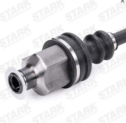

es ist ja nur die rechte Seite zu wechseln. Wenn die nur gesteckt ist, ist das ja prima. Habe unten ein Bild angehangen. An welcher Position sitzt denn da der Simmering?
Ist das getriebeseitige Gelenk mit einem Sprengring gegen herausrutschen gesichert? Muss ja irgendwie gesichert sein sonst könnte es ja beim Ausfedern, z.B. auf der Hebebühne oder im Gelände herausrutschen.
Getriebeseitiges Achsgelenk
Nun, auf der rechten Seite ist die Welle mit dem Innenverzahnten Stück auf den Wellenzapfen des Getriebe gesteckt. Das die Welle nicht wandert dafür ist ein Hohlsplint durch Wellen und Getriebe verzahnung gesteckt.
Die Welle passt nur in einer Stellung so das der Hohlsplint durch die Bohrung getrieben werden kann.
Der Hohlsplint hat 4mm durchmesser und ist 40mm lang soweit ich das noch im Kopf habe.
Warum es unterschiedliche Wellenlängen gibt. Die mit Hohlsplint sind von der Welle zwischen den Köpfen her etwas kürzer. Die ohne Hohlsplint länger um zu verhindern das die Welle wandert auf den Verzahnungen.
Der Wellenkopf Radseitig geht nicht so wie bei anderen Wellen abzuziehen ! Würde auch nichts bringen da am Wellenende Radseitig eine art dreieckige Gabel ist wo der Gelenkkopf mit den Lagern eingreift.

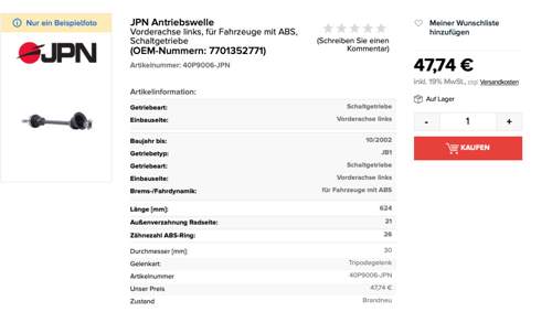

Die Sache war zwar im Prinzip erledigt, aber die Bekannte hat heute bei Autodoc angerufen und die haben diese Antriebswelle empfohlen basierend auf der FIN. (Siehe angebhangener Screenshot)
Darauf sieht man, dass das Getriebeseitige Gelenk dieses Tripod-Dingenskirchen hat, also wieder etwas völlig anderes.
