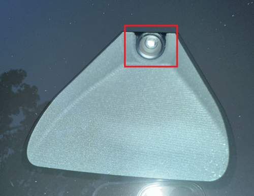

Mich hat die Fehlermeldung jetzt auch getroffen. Eigentlich tritt die Meldung nur Abends/Nachts auf, vermutlich in Verbindung mit dem Digital Light. Manchmal kommt die Meldung 1 mal in 10 Minuten manchmal 5 mal in einer Minute. Das Fahrzeug wurde im August 21 gebaut und hat die letzten Jahre in Bezug auf die Kamera nie Probleme gemacht. Bin dann mal der Sache auf den Grund gegangen und habe die Kameras mit der Taschenlampe abgeleuchtet. Dabei ist mir ein Fussel aufgefallen, an der linken Kamera, wahrscheinlich ist das der Übeltäter. Hat jemand von euch schonmal so etwas erlebt, davon erfahren? Kann ich hier ohne eine Werkstatt Abhilfe schaffen?
Erfahrungsgemäß fängt es so an und wird dann immer schlimmer, Fussel hin oder her - ab in die Werkstatt.
@PascalN94 schrieb am 15. April 2024 um 08:36:30 Uhr:
je nach deinen fähigkeiten würde ich wenigstens versuchen den fusselzu entfernen amende fährste zur werkstatt und die stellen fest das es das war und schreiben dir ne rechnung von 200 euro die nicht unter die garantie fällt, kann man sich sparen
Naja die Frage ist, ob es eventuell reicht die Abdeckung abzunehmen, oder ob man die Kamera mit ausbauen muss. Vielleicht reicht es, wenn ich da mal mit dem Staubsauger dran gehe und eventuell etwas von dem Staub herausziehen kann. Es wundert mich schon sehr, dass nach der langen Zeit plötzlich dieser Fehler auftaucht. Die letzten drei Jahre haben die Kameras einwandfrei funktioniert, egal ob Feuchtigkeit, dreckige Scheibe, oder auch starker Regen, nie habe ich diese Fehlermeldung erhalten...
Vorallem, wie kommt der Fusel da rein?
Ich denk, da muss die Multifunktionskamera auch raus. Und dann wird sie kalibriert werden müssen...
Das habe ich mich auch gefragt, entweder wurde schon etwas getauscht, wie z.B. die Streulichtscheibe und dabei kam der dort hin, oder vielleicht durch die Lüfter, die dort eingebaut sind. Eventuell wurde dadurch Staub/Fusseln verteilt. Naja ich versuche es mal mit einem Sauger, vielleicht klappt das ja.
