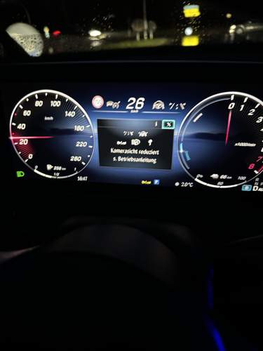

Kamerasicht reduziert
heute auf dem Weg zu Arbeit und nach Hause hat es geregnet nichts stark aber die Kamera und Fernlichtassistent samt Abstandsassistent fällt ca. 5x hintereinander aus danach alle 10 min wieder.
Ampel Funktion funktioniert auch Sporadisch...
Hat jemand eventuell Erfahrung damit, ist das ein Software Bug ?

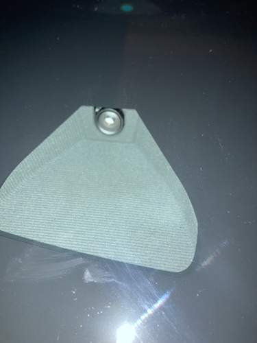

Hatte das Problem auch, Meldung tauchte pro Minute mehrfach auf. Scheibe gereinigt hat ein paar Tage Abhilfe geschaffen bis die Scheibe wieder verschmutzt war. Nun wurde mir die "neue" Streuscheibe eingebaut, anscheinend mit Verkabelung im Gegensatz zur alten. Ist da eine Heizung drin? Hat jemand Erfahrung mit dieser Massnahme?

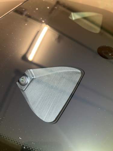

So, jetzt hat es mich auch erwischt und ich habe seit einer Woche diese "Kameraansicht reduziert" Meldung und den damit verbundenen Ausfall der Helferleine.
Die Streulichtscheibe ist bei mir schon von Haus aus installiert, wenn es das schwarze Gehäuse mit den kleinen Stufen ist. Siehe Bild anbei
Heizdrähte im Bereich der 2 Kameras habe ich kein.
Was ich auf jeden Fall hab, ist ein leichter Beschlagstreifen an der Frontscheibe innen, im Bereich der 2 Kameras.
Auch wird die Frontscheibe NUR im Bereich der 2 Kameras warm. Wie das geht ohne Heizdrähte ist mir Schleierhaft.
Wenn ich wüsste, wie ich den Beschlag/ Feuchtigkeit aus dem Kameraraum rausbekommen würde, wäre das Problem Sicher weg.
Der Ausfall kann entweder kurz sein und dann öfters hintereinander, oder nach 40km und dann dauerhaft bis zur nächsten Fahrt.
Hat wer gesicherter Info, an was es wirklich liegt oder wie man die Feuchtigkeit rausbekommt.

Doch das klappt,sinngemäss wird die Scheibe gereinigt und irgendwas neues verbaut, je nach Schadbild. Ich bin seitdem störungsfrei.

Die Streulichtblende (mit den Stufen) wird bestellt und ersetzt. Bis die ankommt wird die Kamera ausgebaut und die Scheibe und Linse gereinigt, dass der Fehler 1-2 Tage nicht mehr kommt.
Aber ich hab ja schon die mit Stufen, wie man auf dem Bild bei meinem Beitrag sehen kann. Und das seit Anfang an.
Und ich kapier nicht warum das nach 1,5 Jahren ohne jeglichem Problem und nach dem 2. Winter urplötzlich auftritt.
Zudem hilft die Streulichtscheibe ja nicht gegen den leichten Beschlagsstreifen auf der Frontscheibeninnenseite durch Einschluss von Feuchtigkeit ...

Doch. Gemäss Mercedes ist das Material der "alten" Streulichtscheibe schuld, welche anscheinend ausdünstet und die Scheibe beschlägt. Wurde mir so erklärt, denn ich hatte auch bereits eine drin welche nach 1.5 getauscht wurde da auf einmal der Fehler aufgetreten ist.. seitdem ruhe. (Ist zwar erst 2 Monate her)
