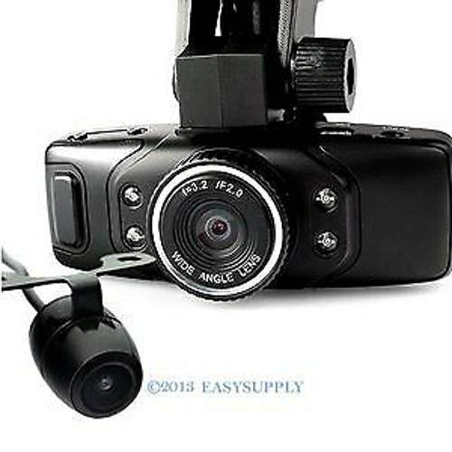

Ich bin seit ein paar Tagen auf der Suche nach einer Kamera für das Auto.
Bei eBay wird man ja mit solchen DVR-Auto-Kamers überhäuft. Die sind zwar meistens von den Angaben her gleich, aber wenn man sich mal Vergleichvideos auf YouTube, Dealextreme.com ansieht, sieht man schon Unterschiede (wenn auch nur geringe).
Ich weiß, für mehr Geld gibt es auch mehr Qualität, aber für meine Ansprüche würde so eine Kamera eigentlich genügen. Geräte wie Carcam One, etc. sind im Vergleich zu den "China-Kamers" bedeutend teurer und dafür auch nicht sonderlich besser (Die sehr guten Kameras fangen bei 200€ an- mein Limit sind 40€)
Es gibt Versionen ohne LEDs, mit 4 LEDs und mit 6 LEDs. Diese sind wohl nur für Nacht-/Dunkel-Aufnahmen von Bedeutung.Nachtaufnahmen wären zwar schön, aber nicht unbedingt megawichtig (zumal da die Quali ja sehr abnimmt).
- Ohne LEDs: http://www.ebay.de/.../290602748574?...
- Mit 4 LEDs: http://www.ebay.de/.../eBayISAPI.dll?...
- Mit 6 LEDs: http://www.ebay.de/.../320774357396?...
Bei den o.g. Kameras liest man immer wieder, dass die Auflösung interpoliert wird.
Nun bin ich auf folgendes Angebot gestoßen, wo angeblich keine Interpolation der Auflösung stattfindet:
http://www.ebay.de/.../170727081236?...
Oder diese hier:
http://www.ebay.de/.../320795821792?...
Hat sich jemand von euch schon einmal so eine Kamera geholt?
