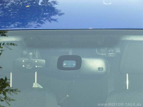

808 cam #16 in VW Caddy.
Hat nur 720p und die Nachtaufnahmen könnten besser sein. Ich tendiere noch zur Mobius Cam, wenn sich herausstellen sollte, dass es wirklich kein Hitzeproblem im Dauereinsatz gibt. Die GS1000 hab ich mittlerweile an der Heckscheibe.
