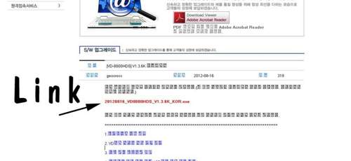

Nützlich ist hauptsächlich die noch nicht modifizierte cfg, falls man keine jungfräuliche mehr hat. Alles andere ist 'leicht' koreanisch und braucht man eigentlich nicht, da man die SW ja selbst schon gekauft hat. Der korean. Analyzer ist aber durchaus brauchbar. Die raw-Dateien kann man durch deutsche Wav-Dateien ersetzen und dann umbenennen, sollte gehen. Mehr braucht's nicht. Es gibt keine Beschränkungen auf irgend eine SD-Card-Größe (bis zumindest 32Gb). Sie sollte halt nur sauber laufen im Gerät(Klasse...etc.).
Der VD-7000 hat möglicherweise 'ne andere SW, die gibts aber auch (in Seoul). Einfach nur richtig gugge auf der Web-Site. Die cfg könnte aber gleich sein, hab ich nicht geprüft.
Hier ist der DownloadLink auf der Seite, siehe Bild.
Link

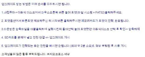

Wie man z.B. bei der VD8000 eine neue SD-Karte erstellt, steht (siehe Bild) auf dieser Seite ganz klar und deutlich ;-).
Und falls du nicht koreanisch flüssig lesen kannst, dann evtl. von der australischen Seite (http://www.visiondrive.net.au/VISIONDRIVE%20FAQ/FAQ.html) die ebenfalls zutreffende Info:
As the VISIONDRIVE Recorders contain an integrated display you can view video on the unit. Once an SD card is used in a drive recorder it cannot be copied or used in another drive recorder to protect your privacy and your videos from playback by others. If you make a copy of the SD card before it is first used in a VISIONDRIVE recorder then you can use this as a base for all further SD card creations (and a backup which is always a great idea).
Warum diese Infos nicht vom deutschen Vertreiber veröffentlicht werden, lässt tief blicken...
