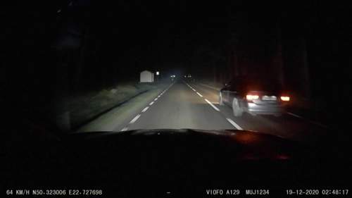

Hier kleine Ausschnitte von meiner
https://youtu.be/jw0Tf6HcpGg
https://youtu.be/0WLPH59HYGY
Leider habe ich keins gefunden, wo es trocken wäre und die Windschutzscheibe blitzblank sauber 😉

Sehr gute Aufnahme übrigens (1080p auf YT), die frage ist nun, ob ein Mittelklasse-Telefon (z.B. Nokia 5.3 oder Motorola G7/8/9) eine ähnliche Leistung zeigen würde, und ob die Schilder besser lesbar wären....
Wobei der Bild-Upload hier bei MT die Qualität noch eine ganze Ecke heruntergeschraubt hat.
Bild 1: https://youtu.be/jw0Tf6HcpGg?t=19
Bild 2: https://youtu.be/jw0Tf6HcpGg?t=23

Hast du das Kennzeichen unkenntlich gemacht von dem den du überholt hast? Oder kann man es tatsächlich nicht lesen?
Weil genau das sind ja die Details die man eigentlich braucht, oder nicht?

Überholt? Ich habe Keinen gesehen... Evtl. einen Geisterfahrer? [Unsichtbar? - nein, Scherz!]
na in dem 2. Video bei Nacht, überholt er doch einen gegen ende.^^
Wenn du diese Stelle meinst, dann kann ich auf dem Rohmaterial den vorderen Teil auslesen, die Nummer dahinter nicht.
2020-1219-024458-089f
ja genau die stelle meine ich. ok, danke.
hätte gedacht, dass Kennzeichen besser zu lesen sind.
Ich hatte nur den ersten Film geschaut... Da wurde nichts überholt :-D Egal - danke für den Hinweis!

Insbesondere bei Nacht kommt jede Kamera an die Grenzen des Machbaren. Hinzu kommt noch ein hohes Tempo. Und die Kameras (Dashcam und Handy) haben "winzige" Sensoren, kleine Optiken und müssen alles verarbeiten.
Deswegen sollte man immer(!) im Fall der Fälle das Kennzeichen einsprechen. Die Kameras haben ja eigentlich immer ein Mikro. Dann ist es zweifach drauf im Idealfall.
Mein LED-Licht ist übrigens oft zu hell, da überstrahlt das Kennzeichen in die Unlesbarkeit.
Bei Nacht erkennt man alles, nur das ablesen der Sachen wie Kennzeichen und Straßenschilder kann man vergessen, es gibt keine Dashcam die das kann - Noch nicht.
Sonst wie Teksaz schon gesagt hat, einfach laut vorlesen falls mal was wichtiges passiert.
