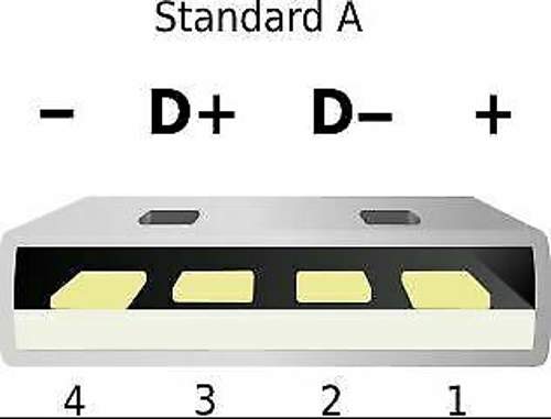

Die meisten Powerbanks haben dabei aber den Nachteil, dass sie entweder Strom abgeben oder geladen werden! Sobald man bei angeschlossenem Gerät die Ladebuchse der Powerbank bestromt, wird der Verbraucher getrennt.
Wenn man diese als Pufferakku betreiben will, müsste man sich noch eine Schaltung basteln, die die Kamera dann aufs Fahrzeug schaltet, sobald die Bordspannung zugeschaltet wird. Könnte man mit einem einfachen Relais realisieren.

Aber warum über ein Relais? Da braucht man doch noch eine Spannungsquelle für den Steuerstromkreis. Ich habe sonst immer einen mechanischen Schalter verwendet, der den Laststromkreis schließt.
Der Tipp von S2-Limo mit der Spannungsüberwachung über obd ist nicht schlecht.
Der Steuerstromkreis wäre dann das Zündungsplus (15), mit welchem Du die Kamera sonst betreibst! Das Relais schaltet dann bei Zündung ein vom Powerbankausgang auf Bordspannung, bei Zündung aus fällt es dann ab und schatet wieder zurück zur Powerbank. Die Powerbank bleibt dabei ständig am Zündungsplus des Fzg und wird somit während der Fahrt geladen.
Am Powerbank Ausgang müsstest Du dann das USB-Kabel auftrennen und die Ader vom Pin1 über den Umschaltkontakt des Relais Führen
Hab dir mal nen Schaltplan dazu hingekritzelt! 😉
Schaltplan-pwrbank-auto
Usb-a-belegung
