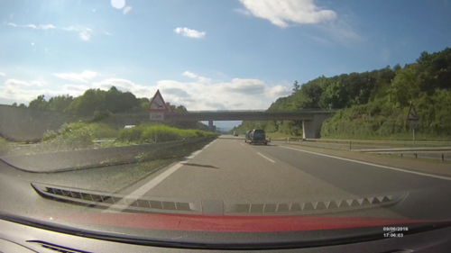

Ich habe die iTracker mini 806 Pro mit dem mitgelieferten Polarisationsfilter. Die Kamera ist genau mittig unter / vor dem Innenspiegel platziert. Leider habe ich trotzdem je nach Lichteinstrahlung massive Reflektionen in der Scheibe. Anbei ein Extrembeispiel.
Habt Ihr einen Tipp wie ich das reduzieren kann?
Vlcsnap-2016-06-09-21h30m13s812
Ich glaub den pol-filter muss man auch ausrichten. Einfach drauf reicht nicht. Versuch sie in 15 Grad Abschnitten zu drehen und schau dir das Ergebnis an. Ich habe meine cam damals mit Hilfe eines zusätzlichen TFT und dem Video out der cam eingerichtet. War etwas frickelig mit den kabeln ging aber und macht man ja nur ein mal.
Ahh natürlich! Is ja eigentlich logisch, dass man den Polarisationsfilter nicht einfach draufklatschen kann... *facepalm*
Danke für den Tipp!
