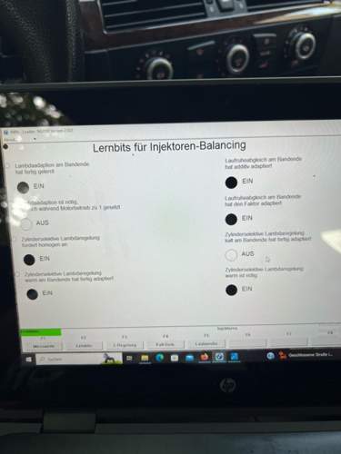

Servus boboc, hab mir jetzt die Anleitung von bimmerprofs angeguckt und Stück für Stück abgearbeitet. Dabei ist mir aufgefallen, das meine Lernbits der Injektor Balancing nicht den Vorgaben von Bimmerprofs entsprechen, laut der Webseite sollten die 1. 2. und 4. Reihe vollständig ausgefüllt sein, die 3. Reihe bleibt nicht ausgefüllt. Habe auf der Webseite leider keine genaue Begründung finden können. Weisst du vielleicht, wieso das so ist? Ich habe vor einigen Tagen ein Softwareupdate durchgeführt, dabei wurden alle Motor Adaptionen gelöscht. Habe ich den Motor noch nicht vollständig adaptiert?
In der Anleitung sehe ich nichts zur dritten Reihe. Die Screenshots sind für die Orientierung, die Texte sind halt wichtiger.

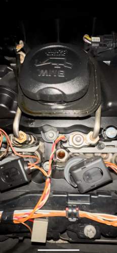

Beim Ausschrauben der Zündkerzen dann die böse Überraschung. Auf 1. Zylinder riecht die Zündkerze total nach Benzin. (Nach)tropfender Injektor also. Ist ein Index 6, deshalb war der Verdacht sowieso schon da. Die zwei nicht Index-11 Injektoren werden nun auf Index 11 getauscht. Wir probieren es mal mit generalüberholten von Dieselfixneuss, ich weiß, viele sagen das die nichts taugen, aber wir haben leider keine finanziellen Möglichkeiten mehr für 2 neue Injektoren. Ich berichte.
Servus. Injektoren kamen heute endlich an. Nach anfänglichen Problemen durch eine Falschlieferung (falsche Index-Nr geliefert) kam von Dieselfixneuss schnell die richtige Ware. Injektoren eingebaut und programmiert. Zeitaufwand circa. 20min. Motor lief anfangs recht bescheiden, da ich vergessen habe die Motoradaptionen zurückzusetzen. Nach anschließendem Zurücksetzen der Adaptionen und Adaptionsfahrt kann ich sagen, das der Motor wirklich ruhiger läuft, nicht mehr ruckelt im Stand und sich einfach besser verhält.
Ein voller Erfolg? Ich berichte euch die Tage von meinen Kaltstarterfahrungen. Bis der MSD80 fertig adaptiert, dauert es ja noch etwas. Bis jetzt aber bin ich optimistisch und für 1/4 des Preises im Vergleich zu neuen Injektoren glaube ich, dass das eine sehr kostengünstige Lösung darstellt, trotz anfänglicher Skepsis.
