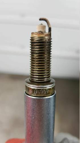

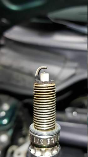

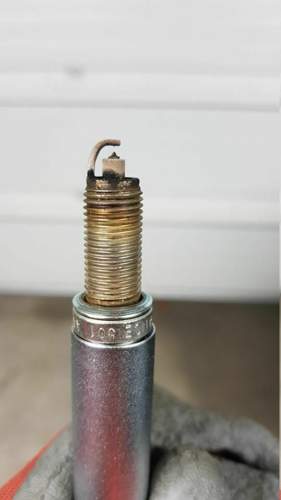

UPDATE:
2 VON 4 Zündkerzen sind verölt.
+2
UPDATE:
Austausch Zündkerzen (aktuell 2. Satz bei 104.450 km, 1. Satz war bei ca. 70.000 km)
AKTUELLER STAND:
- Ruckeln ist WEG (bei Aussentemperatur von 7°)

Die Kerzen sind auch total verschlissen. Die Mittelelektrode läuft spitz zu und hat dann auch nur den üblichen geringen Abstand.
Ist dir das gegenüber den neuen Kerzen nicht aufgefallen?
Jetzt noch die Ventildeckung tauschen und gut sein lassen.
Nein, ist mir nicht aufgefallen. Hätte auch schon viel früher mal die Kerzen geprüft, aber die Nuss nicht gefunden.
