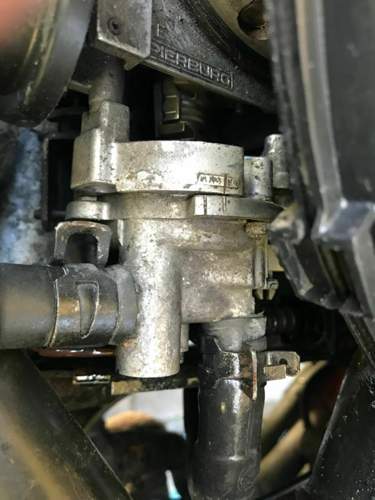

Kerzen schwarz, startet schlecht, geht aus ohne Gas zu halten wenn kalt. Öl riecht nach Sprit.
Bekommt der Starterdeckel des 2e3 Vergasers 12 V Zündungsplus zum Vorheizen der Bimetallfeder?
Wenn ich das Kabel messe, habe ich Durchgang auf Masse, aber keinen Strom drauf (im Stand).
Auch in meinem „Jetzt helfe ich mir selbst“ steht, dass Spannung auf dem Kabel wäre, wenn der Starterdeckel defekt wäre. Aber das ist so unlogisch. Das müsste doch Spannung drauf um aufzuheizen? Oder sehe ich das falsch.
Soll auf dem Starterdeckel-Kabel 12V anliegen, wenn ja wann?

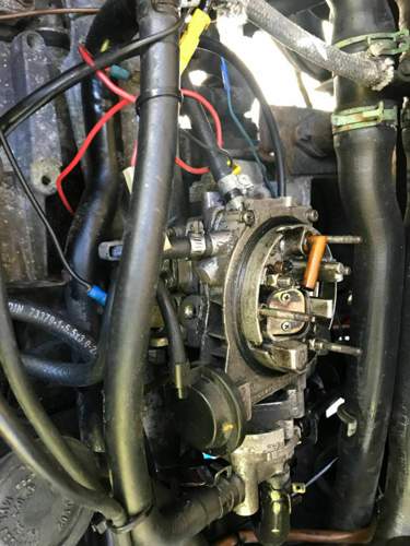

Wenn der 2e3 Vergaser nicht über das Kühlwasser system den Kaltstart regelt , wird er über das elektrisch angesteuerte Bimetall gesteuert. Was bedeutet wenn du die Zündung an machst liegt Pius auf den Starterdeckel .
Ob es geht kannst du am Vergaser sehen wenn der Luftfilter stutzen ab ist und es muss kalt sein dann ist die Starterklappe zu. Jetzt den Motor starten und die Klappe öffnet langsam.

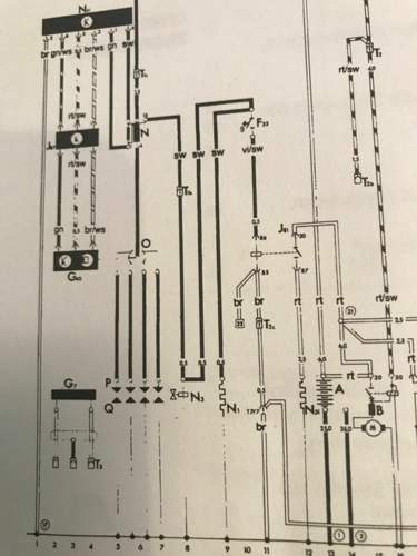

Ja. Habs gerade angesehen. Keine Spannung auf dem Draht (Zündstrom Klemme 15). Jedoch auf dem neben-Draht für die Leerlaufabschaltung. Sicherungen auch alle gecheckt.
Das Kabel hat leider keinen Strom bis es in der Karosserie verschwindet.
Ich weiss leider nicht wo es eingespeist wird.
N3 ist ist das Leerlaufventil
N1 ist mein stromloses Problemkabel für den Starterdeckel.

Liegt eigentlich an der Zündspuhle Kontakt 15 Strom an? Von dort wird die Startautomatik mit Strom versorgt
Ja liegt dort an. Jedoch geht das Kabel des Starterdeckels nicht zur Zündspule, sondern in einen Kabelstrang, der in der Karosserie links oben hinter dem Motor verschwindet.
Kann ich nicht zumindest vorübergehend Spannung von der Klemme der Zündspule nehmen?
Ja, nach deinem Schaltplan ist Klemme 15 der Zündspule mit dem Startautomat verbunden .

Die Bimetallfeder bekommt Spannung und „dreht“ die Starterklappe weiter auf im Zeitverlauf. Irgendwann übernimmt das warme Kühlwasser diese Funktion, welches die Bimetallfeder im Der Starterkappe umspült.
Bleibt die 12V Spannung für die Feder dabei erhalten? Es ist ja keine Schaltung vorhanden, die das regelt.
Ja soviel ich weiß bleibt die Spannung .
