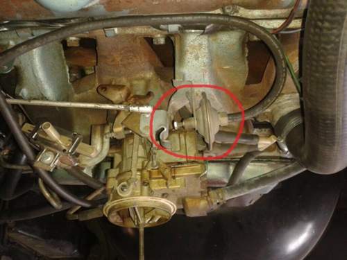

Mal eine blöde Frage, sprecht ihr von dem im Bild eingekreisten Teil??
Und wenn ja, wie stellt man das richtig ein, welchen Abstand? (in meiner Catalina)
Vergaser
Scheint dieselbe Art nur als Unterdruckdose zu sein, wenn ich meinen Solenoid eingestellt habe, melde ich mich!
