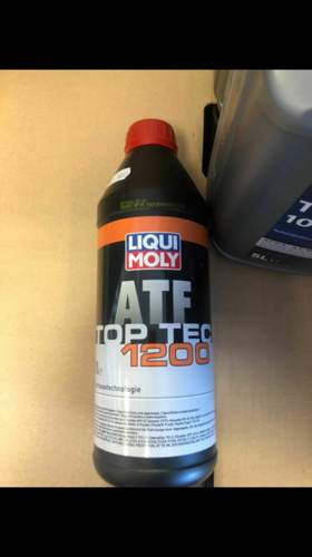

Zum Öl im Vergaser - Jein.
Ich musste heute zufällig zum Meister vom Mercedes Autohaus unserer Stadt, da habe ich ihn gefragt ob er kurz Öl gucken kann. Er schraubt diesen gelben Verschluss auf guckt rein und sagt „ehrlich gesagt hab ich keine Ahnung“. Ich dachte nur „Hä“
Dann hab ich ihn gefragt ob genug drin ist und ob er mir zeigen kann wie man den Ölstand ablesen kann, damit ich es selbst prüfen kann.
Er antwortet wörtlich „man kann da gar nicht reingucken, ich weiß es selber nicht“ und dann fragt er mich wie ich eigentlich darauf komme das Öl aus’m Vergaser zu kontrollieren. Danach ist er wieder reingegangen…
Danach bin ich zu so einem Autoteile Shop gefahren und die wussten gar nicht welches Öl da reinkommt…
@theDream96 schrieb am 18. März 2022 um 21:21:21 Uhr:

Im RTFM (Read The F**king Manual) steht folgendes, was die Betriebsstoffe angeht:
für M115 mit 94PS: freigegebenes Motorenöl, Flüssigkeitsgetriebeöle
für M102 mit 109 PS: Flüssigkeitsgetriebeöle
Gesamtfüllmenge bei beiden Varianten 60cm³
Um es auf den Punkt zu bringen:
außer Altöl kannst da fast alles einfüllen, Hauptsache dünnflüssig und es hat dämpfende Eigenschaften.
:p
Auch Motorenöl geht, bringt aber bei kälteren Temperaturen Probleme.
Praktiker nehmen deshalb 5er Öle, oder zweckmäßigerweise Flüssigkeitsgetriebeöle ATF2/DexronII.
Die ATF2/DexronII kann man fürs Automatikgetriebe und die Servolenkung noch nehmen. Mehrfach verwendbar am w123, deshalb wurde es früher fast immer verwendet. Und es funzt auch heute noch perfekt.
Wer es auf die Spitze treiben möchte, kämpft sich durch die Freigabeblätter von Mercedes. Ist m.E. aber vollkommen unnötig. ATF2 und gut ist. Einfüllen bis Gewindeunterkante. Fertig. Alle 1000km Stand überprüfen.
Gruß Andi
Kommt ATF bei denen nicht sogar in die Schaltgetriebe? Irgendwie war mir so.
Jep! Ebenfalls DexronII. Für das Schaltgetriebe, sowie Automatikgetriebe achte ich allerdings auf die Freigabe durch Mercedes Benz. Bei DexronII ist das häufig der Fall. Ein x-beliebiges ATF-Öl sollte man jedenfalls nicht nehmen.
