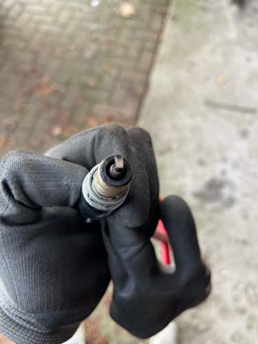

@motylewi schrieb am 25. Dezember 2022 um 19:07:29 Uhr:
Schraub doch mal die Kerzen heraus und schau, wie sie aussehen. Eher hell oder dunkel?
Entweder bekommt er keinen Sprit, was ich aber etwas merkwürdig fände. Oder es kann zb der Kat zerbröselt sein und verstopft den Auspuff.
Du könntest auch probieren, ob er mit Bremsenreiniger anspringt.
So sehen die Kerzen aus.
Vor ein paar Tagen ist er einfach so bestimmt 8 minuten ohne probleme gelaufen. Abgase kamen meiner meinung nach problemlos raus.
Dann wollte ich fahren.. rückwärtsgang rein, kupplung nur einen hauch kommen lassen und aus. Nicht mehr an.
Heute wollte er nur rund 10sek laufen - dann wieder aus.
Ich beschaffe mir heute mal das passende werkzeug für den kurbelwellensensor…. Ist mir aber unschlüssig warum es generell so viele fehler bringt. Kurbelwellensensor müsste es ja einfach anzeigen!?
Ich hab da noch eine andere Idee dazu. Ein nicht schliessendes Sekundärluft-Ventil. Das soll bei Kaltstart innerhalb 1 Minute wieder schliessen, wenn nicht geht Luft nach dem LMM ins Abgas. Könnte mir vorstellen das der Motor dann zu fett wird und ausgeht. Suche mal das Ventil und überprüfe es.
Das würde 3 Fehler auf deiner Liste erklären, Ventil, LMM, Lambda
Die Kerzen sehen aus, als wäre er zu fett und hätte sich kurz vorher etwas freigebrannt.
Der Kurbelwellensensor steht nicht im Fehlerspeicher, der Motor ist ja aus, da soll der Sensor auch keine Werte liefern.
@motylewi schrieb am 2. Januar 2023 um 19:39:31 Uhr:
Okay ich verstehe nicht ganz wie dasgemeint ist. Er regelt ja nach Temperatur dachte ich, also kalt/warm.
Kanmst du mir das freibrennen bitte nöhers erläutern?
Dsss der Sensor nicht großartig zu dienst gezogen wird wenn der motor aus ist, ist mir bei dem technikstand klar. Aber die fehler müsste es ja speichern soweit ich das weiss
