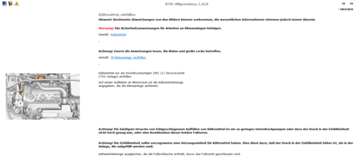

Zur Beantwortung dieser Frage, sie Anhang. Wenn es bei dem Selbstversuch etwas zerlegt, bitte um Rückinfo. Wenn es funktionieren sollte, bitte auch.
Klima2
Ich lasse meine Klima jedes Jahr beim Service vom Freundlichen neu befüllen. Auch unsere ist nicht ganz dicht. Aber die große Investition ist das jetzt nicht. Was zahlst du denn für die Neubefüllung?
@eet2000: Danke für das Schema, der blaue plug unter dem Scheibenwischer ist somit wohl der low-pressure Anschluss. Vielleicht jagt es mich bei diesem Versuch ja bis auf den Mars, dann werde ich der erste Mensch dort oben 😁
