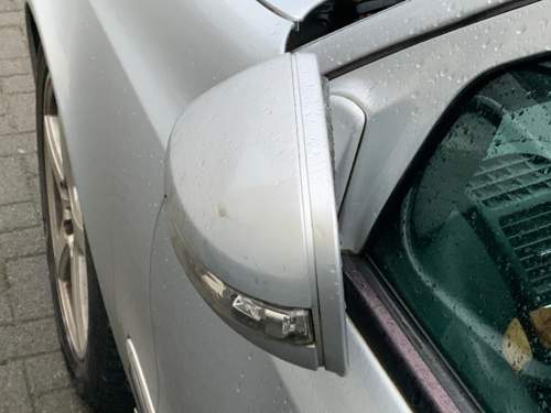

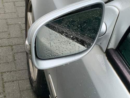

Ich gehe morgen mal raus und mach an meinem S 211 Mopf Baujahr 2006 ein Bild vom manuell eingeklappten Spiegel oder wir meinen unterschiedliches Einklappen und es liegt ein Missverständnis vor.

Nachher schaue ich mal nach und mir wäre es echt peinlich , wenn ich was Falsches geschrieben hab. Ich bin hundert prozentig der Meinung, dass ich schon mal den Spiegel der Fahrerseite ohne große Kraft manuell angeklappt habe. Ich meine sogar, dass er letztens in der Waschhalle von der Bürste angeklappt wurde, dann aber wieder zurückgeklappt ist. Vielleicht ist bei mir die Feder mit der Zeit schwächer geworden. Nachher wissen wir mehr.
Manuelles Anklappen beim Mopf geht definitiv recht einfach- in der Waschanlage inzwischen zu einfach und auch in die falsche Richtung. Wahrscheinlich sollte man da die „Ohren“ besser immer anlegen. Auf der Fähre gehört es bei mir inzwischen zum Standardprogramm die Spiegel einzuklappen, damit keiner mit seinem Gepäck dran hängen bleibt und den Spiegel nach vorn überstreckt und das Kabelproblem provoziert.

Anklappen heißt, dass man den Spiegel in eine Position an der Scheibe bringen kann die das Spiegelglas mehr oder weniger parallel zur Fensterscheibe zeigt. In dieser Position muss dann der Spiegel ohne weitere Hilfsmittel verharren, bis er wieder ausgeklappt wird.
Man bewegt den Spiegel um 90° in Richtung Scheibe - Reinigung des Spiegelglases wäre in der Stellung nur durch das geöffnete Fenster möglich.
Beim Mopf stehen die „Ohren „ auch weiter ab, daher bestimmt auch die Option der Anklappstellung.
Sind beim Mopf rund 7 cm mehr in der Breite dadurch und man dürfte auf Baustellen die 2m -Spur nicht nutzen. VorMopf passt da mit 1,99m gerade noch rein.
