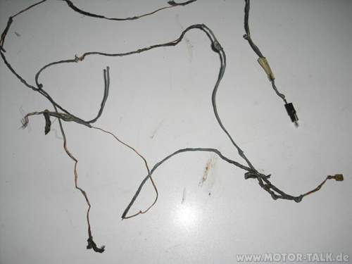

Hallo zusammen
ich hatte kabelbrand im bulli,aber nur zwischen lichtschalter und beleuchtung von schieberegler gebläse ziegerrettenanzünder.die kabel waren ganz schön verschmurgelt und hatten die farbe graublau.an den kabeln waren zwei kleine lämchen dran. wie muß ich sie wieder anklemmen das alles wieder in ok ist?

Grau-Blau ist die Kabelfarbe für die Amaturenbrettbeleuchtung........
Am besten das Kabel, von der Schmorrstelle aus, verfolgen - nachgehen, entsorgen und neu verlegen.
Am besten komplett, bis zum Sicherungskasten........
Es wird sich warscheinlich irgendwo blankgescheuert haben und somit auf Masse gekommen sein, oder............
Hast noch irgendwo zusatzlämpchen drangetüddelt? Waren diese vielleicht etwas zu Stark im Stromverbrauch? Wenn sie wieder dran sollen, dann besser mit einem Relais!
Mich wundert allerdings, warum Deine Sicherung sich nicht erstmal verabschiedet hat......?
Wieviel Amp. hat denn Deine Sicherung? Alles über 10 ist zuhoch!

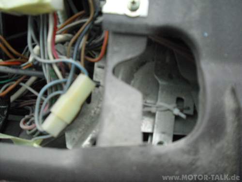

die sicherung ist natürlich auch hin,gott sei dank sonst wäre der bulli vielleícht ganz abgebrandt.habe keine anderen lämpchen verwendet,noch alles originol.den lichtschalter hats auch erwischt am dimmer.habe einen neuen eingebaut.alles ok. bloß die kleinen lämpchen noch nicht verbaut.

Abteilung "Momente, die man nie vergisst": Ich fahre locker nach hause, Feierabend, Musik an, plötzlich war urplötzlich alles total vernebelt und die Armaturen schlagartig dunkel. Licht blieb außen an. Hab noch bevor ich rechts rangefahren bin das Licht ausgeschaltet, daraufhin hat es aufgehört zu qualmen. Licht wieder an - geschmurgel geht weiter!! Keine Sicherung rausgeflogen. Aber weil unsere Busse andererseits wieder so genial konstruiert sind, konnte ich praktisch sofort eine Notreparatur durchführen und mit Außenbeleuchtung nach Hause fahren.
Aber man muss schon saumäßig aufpassen, wenn man da unten hinten rumbastelt, so ein Kabel ist schnell abgequetscht oder auch blankgescheuert.

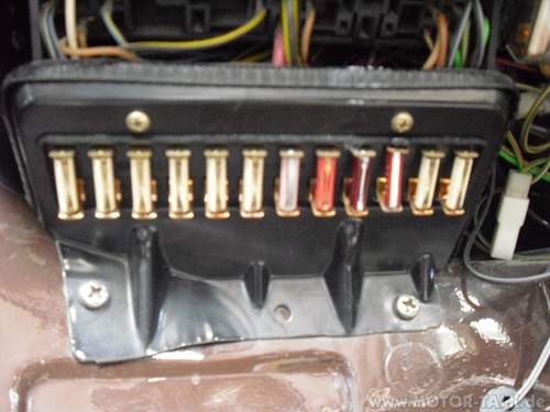

hallo .alles gute pipps.mit dem spiralschlauch eine gute sache,also strapse wieder ab.und der dimmer,ja ein tropfen sekundenkleber drann und gut ist ?nein ist ja wohl nicht erlaubt .und noch eine zweite sicherung einbauen mal sehen.mein83 bulli hat in den20 jahren die ich ihn habe immer gut seine arbeit geleistet da kann soetwas mahl passieren.

hallo. ich glaube es war die sicherung 10. da der schutzdekel etwas
angebrutzelt ist.
