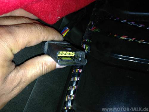

Habe einen 2000er Smart 450 Cabrio und bei 170000 hat der Motor den "Schlüssel" abgegeben🙂)
Also hab ich nicht lang rumgemacht und hab mir von nem Spezl einen 2006er Motor reingebaut, soweit so gut aber der Kabelbaum bzw. das Ende oder Anschlussteil was INS Auto angeschlossen ist, ist ein ganz anderes und es fehlt ein Stecker der unters Auto kommt. Beim "alten" Kabelbaum war alles vorhanden, kann mir bitte jemand sagen wie ich das Problem lösen kann. Gibt es überhaupt eine Lösung?

So hier ein paar Fotos!
Die ersten 2 Bilder zeigen das Anschlussteil wo das Kabel angeschlossen wird.
Das nächste Bild zeigt den "NEUEN" Anschluss vom neuen Motor bzw. Kabelbaum und das nächste Bild das eigentliche Kabel vom kaputten Motor. Kann man ja am Anschluß erkennen das das nicht passt.
Das letzte Bild ist ein Kabel vom ALTEN!!! Kabelbaum was UNTER das Auto kommt was aber der NEUE Kabelbaum eben NICHT hat!!!!

Hier die Bilder
BITTE um eure Hilfe
herzlichen Dank
A- Anschluss Auto
B- Anschluss Auto
C- neuer Kabelbaum
+3
das geht so alles nicht!
du hattest vorher einen 599ccm Motor und hast dir jetzt einen 699ccmMotor drin...da ist alles anders! Kabelbaum komplett incl. Sicherungskasten, Motorsteuergerät, Einspritzdüsen, Ansteuerung von Turbodruckdose usw. usw.
Dein jetziges Steuergerät ist ga nicht in der lage den 699ccm Motor zu "bedienen"
Das kann man so nicht umbauen und wird auch nicht funktionieren es sei denn du hast das komplette Spenderauto und baust alles um!
Aber das ist viel zu aufwendig!
Motor wieder ausbauen...verkaufen und passenden Motor kaufen!
