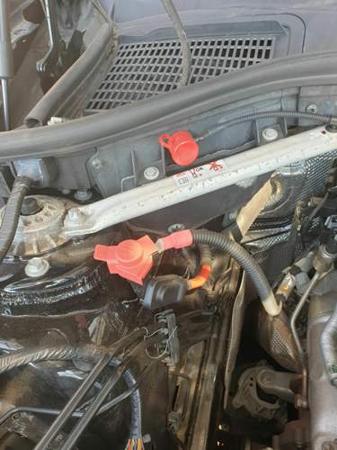

Habe nichts gefunden bei der Suche. Meine Frage wäre was das für ein Kabel/Anschluß ist das genau über dem Pluspol im li Motorraum endet? Ist auch eine rote runde Kappe drauf. Kabel führt vom Verteiler rechts unter der Windschutzscheibe bis Höhe Beifahrer! Also innen im Motorraum
(Habe ich jetzt doof erklärt?) Finde auch nichts in der Gebrauchsanleitung.

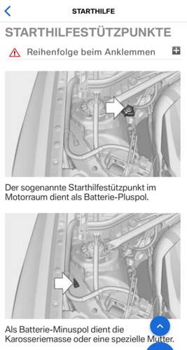

Das ist der Pluspol zum Laden der Batterie mit Hilfe eines Ladegerätes.
@scha2726 schrieb am 29. November 2020 um 21:19:36 Uhr:
???? verstehe ich jetzt nicht. Ich lade über den normalen Pluspol wo man auch überbrücken kann!
Vgl. Betriebsanleitung
- "Starthilfe" (S.272; mit Bild )
"... sog. Starthilfestützpunkt i. Motorraum dient als Batterie-Pluspol"
ich meine das hier über dem Pluspol.

Hat erstens mit der Frage des TE nichts zu tun und ist zweitens falsch!
Batterie laden immer über die Ladepunkte im Motorraum!

hallo, warum nicht laden über plus im Motorraum? Ich wollte nur wissen was das für eine Verbindung/Stecker über dem eigentlichen Pluspol ist? Ja ich habe im Handbuch geschaut und da ist nur der Pluspol beschrieben. Oben habe ich ein Bild eingestellt und man sieht unten den Pluspol mit roter Abdeckung! und darüber auch eine rote Abdeckung mit Kabel, was dieses für eine Aufgabe hat möchte ich wissen?

Laden über die Ladepunkte im Motorraum ist richtig und wird auch in der Betriebsanleitung so beschrieben. Der IBS muss ja mitbekommen, dass geladen wird.
und jetzt wissen wir immer noch nicht wofür das Kabel da ist...
@Phantom1 schrieb am 8. Dezember 2020 um 16:50:35 Uhr:
Zum Laden.
aber wozu dann zwei rote Kabel ? beide zum Laden ? passt doch vom Logik nicht ganz...
Das andere ist für Starthilfe.
