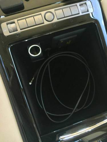

Hinten in der Mittelkonsole ist ein Kabel (s. Foto).
- Fehlt da etwas?
- Was kann man da anschließen?
23 Antworten
Hab ich so auch noch nicht gesehen ...
Sieht denn die Durchführung dieses Kabels zwischen den beiden Steckdosen original aus oder hat da irgend jemand einfach ein Loch gebohrt ?

Kann das sein, daß das der Anschluss für den Laptop ist?
Scheint so zu sein, kannst du den Stecker mal fotografieren??, dann sieht man meistens
was dort angeschlossen werden kann.
LG Fabian
@SteinOlive schrieb am 10. September 2017 um 12:21:54 Uhr:
Ich habe einen Zettel im Kofferraum gefunden (Foto s. Anl.).
Daher denke ich nun, daß es ein Individualeinbau ab Werk ist.
Ja, mit diesen Infos machts Sinn.
Kannst du mal Bilder machen von den Ruhekissen, dem belederten Klimabedienteil usw ?
Sven hat ein Fahrzeugprofil mit vielen schönen Bildern angelegt.
LG
Udo
Sehr schick.
Ist ein FME-Stecker, wie er früher auch bei GSM-Freisprecheinrichtungen für die Außenantenne verwendet wurde.
Ist nur die Frage, wie man es mit einem Laptop verbinden soll. Dazwischen fehlt auf jeden Fall noch was.

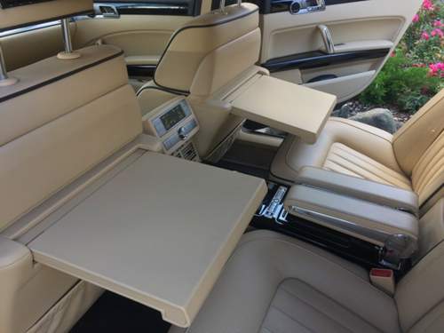

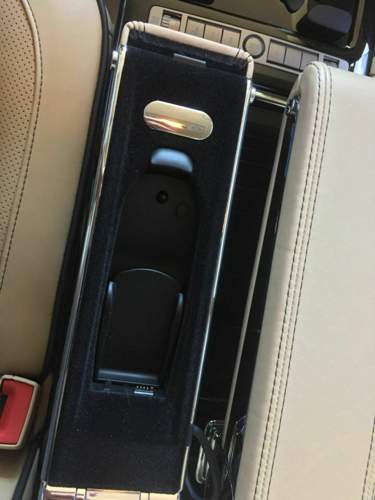

Anbei die gewünschten Fotos Teil 1.
+2
Themenstarteram 10. September 2017 um 15:17
Anbei die gewünschten Fotos Teil 2.
+2
Themenstarteram 10. September 2017 um 15:18
Anbei die gewünschten Fotos Teil 3.
Die Kissen und das belederte Klimabedienteil find ich nett.
Die Tische sind auch schön, kosten aber zuviel Beinfreieheit wenn man sie nicht benötigt.
Sehr geile Ausstattung.
Themenstarteram 10. September 2017 um 15:34
Wegen der Tische kam für mich nur die Langversion infrage. So kann ich mit 1,92 immer noch bequem hinten sitzen selbst wenn die Vordersitze auch ganz nach hinten gestellt sind. Und wenn sich hinten rechts jemand chauffieren lässt (vermutlich der ursprüngliche Einsatzzweck, da es ein VW-Vorstandsfahrzeug war), kann derjenige den Beifahrersitz von hinten per Knopfdruck elektrisch nach vorne schieben und hat dann mehr als ausreichend Beinfreiheit.
@SteinOlive schrieb am 10. September 2017 um 17:34:38 Uhr:
Ja, so war vermutlich mal der Plan. Wer viel mit Laptop unterwegs ist und chauffiert wird für den ist das optimal. Ich bin übrigens auch 1.92m und hab auch die Langversion als 4-sitzer. ;)
Jedoch ohne Tische.
Mensch Sven, da hast du aber ein Glücksgriff gemacht, da hast du ja alles vom feinsten.
Wie allerdings der Stecker ein ein Laptop passen soll ist mir ein Rätsel.
Dazu werde ich mal meinen Sohn befragen, der ist Informatiker.
Schöner Wagen
LG Fabian
