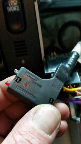

Nachdem Ich mit Erfolg die Rückfahrkamera in Meinen ML verbaut habe bleiben immer noch Zwei Fragen offen zu denen Ich Mir hier eine Antwort erhoffe.

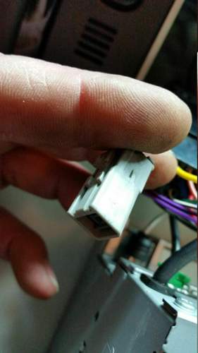

Ich hatte Mein Doppel Din Pioneer raus wegen Rückwärtsgang Signal anklemmen(übrigens bei Mir nicht Rosa,sondern Grau Grünlich am Originalen Kabelbaum).Dabei vielen Mir die beiden Stecker auf.Weiß Jemand wofür die sind?Der eine scheint zwei LED dran zu haben.An der Leitung war eine Teile Nummer:A 163 540 12335 oder so ähnlich.Konnte man nicht mehr so richtig erkennen.
Vielleicht kennt einer von Euch die beiden Teile......

Auf Bild 1 ist der Lichtleiter Kabelstecker für den 6-fach Wechsler und auf Bild 2 die NAvi Antenne die bei Dir auf dem Dach ist, die Antenne kann man nur leider nicht für das Pioneer nutzen, habe ich auch schon Probiert, klappt nicht!
Ich habe die Pioneer Navi Antenne unter die Verkleidung der Rechten A-Säule versteckt, Empfang ist Super und Kabel sind keine Sichtbar🙂

Danke für die schnelle Antwort.Also hatte der Vorbesitzer wohl mal einen Wechsler drin.Das Pioneer war schon drin als Ich den ML gekauft habe.GPS Antenne wird irgendwo bei dem Kabelsalat wohl dran sein.Navi funktioniert einwandfrei....

Der Wechsler ist normalerweise hinten im Kofferraum hinter der Rechten Klappe, da wo auch der Wagenheber ist!
Wer sagt dir das???
Kann auch für das Tel.-SG sein 😉
