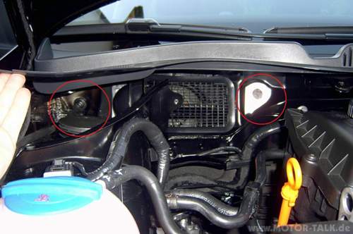

Hallo Forum,
hat schon jemand in seinem Polo 6R ne Endstufe verbaut? Wo seid ihr mit dem Kabel vom Motorraum
in den Innenraum durch? Ich konnte keinen Stopfen o.ä. entdecken.

ich habe jetzt mal alle Hinweise zusammengenommen und mir mal ne Stunde Zeit genommen für eine
Untersuchung.
Ich habe zwei einfach zu erreichende Stellen gefunden. Siehe Bild. Beide sind auf der Beifahrerseite,
einer links neben dem Gebläse, einer rechts. Der eine Blindstopfen ist direkt erreichbar, wenn man
die Dichtung entfernt und das Plastikteil etwas anhebt (auf dem Bild links). Aufwand 3 Minuten und
man kommt direkt rechts oberhalb des Beifahrerairbags raus. Auf dem Bild ist der Stopfen belegt, das
liegt aber daran, dass ich da schon das Kabel für meinen Heizlüfter durchgezogen habe.
Um an den zweiten Blindstopfen zu kommen, muss man wie folgt vorgehen:
1) Steuergerät ausklipsen und die Kunststoffhalterung entfernen (hinter der Batterie).
2) Den dünnen Filz vom Wärmeschutzblech entfernen (3 so komische Teile deren Namen ich
nicht weiss)
3) 8 Schrauben am Wärmeschutzblech lösen (Bosch IXO mit Winkelaufsatz hilft ungemeint, Torx 30)
4) Wärmeschutz abnehmen, dadurch wird das Gestänge der Scheibenwischer sichtbar.
5) Ganz links ist dann der zweite Blindstopfen (siehe Foto), im Innenraum kommt man direkt links neben
dem Lüfter raus.
Die Idee mit dem Verlegen unter dem Wagen finde ich auch gut, leider ist das ohne Bühne/Grube
nicht so einfach.
Also Stromkabel durch eines der beiden Löcher. Signalkabel am besten durch die Mittelkonsole.
Das schaue ich mir die Tage mal genauer an und werde es noch hier posten.
Danke an alle Beitragenden.

Ich muss den Thread leider nochmal aus der Versenkung nehmen...
Auch ich möchte bei meinem Polo 6r 1,2 TSI das Dauerplus-Kabel für die Endstufe in den Innenraum bekommen. Leider sieht bei mir der Motorraum etwas anders aus als bei forenandi73.
An der beschriebenen linken Stelle befindet sich bei mir kein Loch, zumindest habe ich keines gesehen. Auch sitzt bei mir das gebläse wohl an einer anderen Stelle (?), weil hinter dem Dämmmaterial nur Blech ist.
Kann mir einer einen Tip geben, wie ich das Kabel sonst in den Innenraum bekommen kann, ohne allzuviel abmontieren zu müssen (STG, Hitzeschutzblech, ...)
Vielen Dank!
Bist du sicher dass du auf der linken Seite von vorne, d.h. in Fahrtrichtung rechts geguckt hast?
Lüfter und zweites Loch sind erst zu sehen, wenn man das Wärmeschutzblech komplett abgeschraubt hat.
(ca. 80-100 cm langes Blechteil, hinter dem die Scheibenwischergestänge sichtbar werden).
Ich kann mir kaum vorstellen, dass VW da verschiedene Bleche mit/ohne Löcher verbaut oder gar andere
Positionen für Lüfter hat.
Schraub doch mal das Wärmeschutzblech raus und poste dann ein Foto davon. Ebenfalls von der Plastkabdeckung
(Regenablauf) oberhalb des in Fahrtrichtung vorderen rechten Stossdämpfers.

Also wenn du schon einmal falsch geguckt/gelesen hast, schätze ich dass du das bei dem zweiten (äußeren) Loch auch
gemacht hast und sich das Loch bei dir auch an der entsprechenden Stelle befindet. Daher meine Empfehlung, noch mal nach
dem Loch zu suchen. Das hat einige Vorteile:
Mit ein bisschen Geschick kannst du das Kabel (aussen) durchziehen, ohne das Handschuhfach auszubauen. Ich habe den Stopfen
entfernt und dann im Motorraum eine Taschenlampe so hingelegt, dass sie in das Loch leuchtet. Von innen sieht man dann wo
das Loch ist. Handschuhfach ausbauen ist aber definitiv sehr hilfreich.
Sollte das äußere Loch bei dir nicht da sein, oder du zu blöd zum Finden sein 😁 , musste halt doch auf das Loch hinter dem
Wärmeschutzblech zurückgreifen. Dabei gibts aber ein paar Hürden:
Du musst ein Loch in das Wärmeschutzblech bohren. Das Kabel muss gut befestigt werden, damit es nicht der Scheibenwischer-
Mechanik in die Quere kommt. Das Loch ist von innen her nicht zugänglich und da die guten Stromkabel sehr flexibel sind kannst
du die nicht einfach "reinschieben". Ich habe damals ein Alurohr aussen in das Loch gesteckt und bis in den Innenraum durchgeschoben, dann das Stromkabel durch das Alurohr usw. Achtung Airbag!!!! Kabeldurchführungstüllen nicht vergessen!
Ansonsten bleiben halt noch die Alternativen a) eigenes Loch bohren, b) unter dem Wagenboden verlegen und c) den mir bis
heute nicht bekannten Durchgang oberhalb der Zentralelektrik nehmen.
