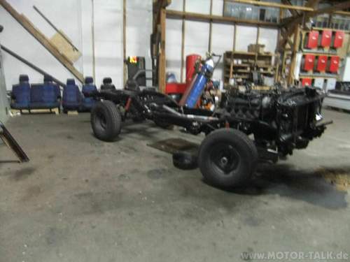

Hallo Rowing,
erstmal noch fröhliche Weihnachten an alle hier 😉
Naja, was sind längere Strecken? Ich hab bei mir(siehe Bilder) am Montag mal den  Motor ausgebaut (wegen Froststopfen) Mittwoch war er wieder Fahrbereit, da gings dann auf die Autobahn 350 Kilometer einfach. Und ich hatte nicht ein Stück Werkzeug dabei😁
Was ich damit sagen will, wenn man das ordentlich macht ist es wirklich kein Thema.
Es ist eigentlich alles relativ simpel aufgebaut und gut zugänglich.
Und wie schon mal erwähnt, es gibt keinen K5 / K30 der wirklich rostfrei ist😛 da nehm ich meinen auch nicht wirklich aus! Die Autos sind einfach so😮
mfg Alex
