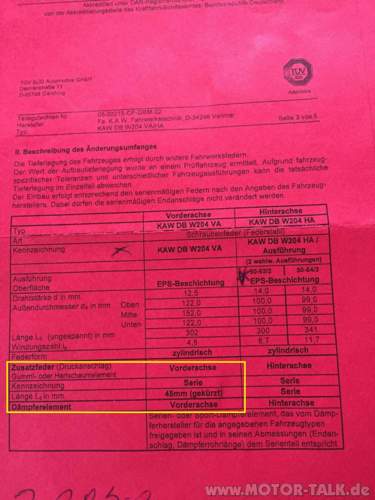

@niggerson schrieb am 19. Juni 2015 um 15:15:15 Uhr:
Ihr sollte vorne die Originalen Federwegsbegrenzer 2cm Kürzen. Steht auch im Gutachten von KAW kann sein daser aufsitzt.
Montag werden bei mir endlich die KAW Federn eingebaut. Hab die Federn schon da und mir mal das Gutachten durchgeschaut, konnte aber nichts dazu finden. Wo soll das stehen ?
@StyleMasta320 schrieb am 15. April 2016 um 22:11:46 Uhr:
@niggerson
Habe dir extra ein Foto gemacht 😉
Feder
@niggerson schrieb am 16. April 2016 um 10:54:02 Uhr:
Danke dir ;-)
Mir wäre das nicht aufgefallen so.
