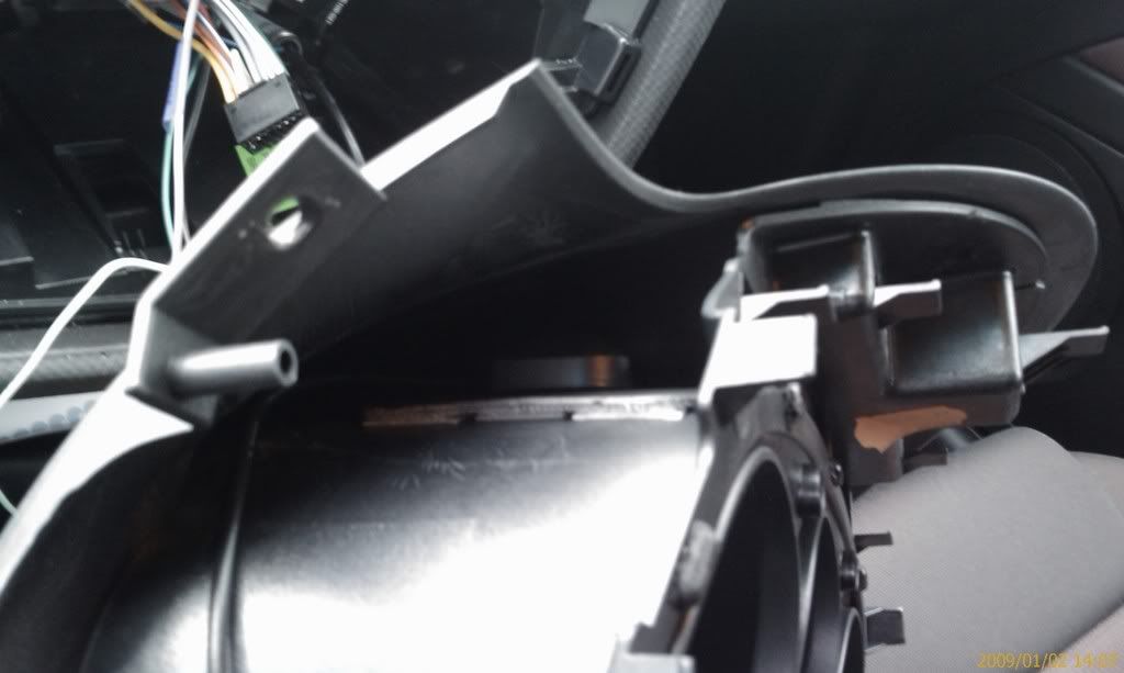

Hallo Leute, habe mich auch für das JVC entschieden und hab noch ein paar Fragen, das Gerät ist noch im Karton verpackt und kann noch nicht selber testen...
1. kann man abgesehen von den interen Hintergrundbildern, selber welche aufspielen (jpg. ect...)?
2. muss die GPS Maus unbedingt auf das Armaturenbrett, hat die einer von euch auch irgendwo "unsichtbar" untergebracht?
3. lassen sich Medien die von USB abgespielt werden auch vorspulen während sie laufen?
4. immer wieder höre ich von Liedern wo der Clip mitläuft, wie heissen eigentlich diese Formate und wo findet man solche Videos/ Lieder?
So das wars mal vorerst 🙂
gruß
1. Glaube nicht das es kann.
2. ich hab die im Tachogehause versteckt
http://i24.photobucket.com/albums/c17/erichuyn/IMAG0014.jpg
http://i24.photobucket.com/albums/c17/erichuyn/IMAG0013.jpg
3. Yup
4. sind einfach kurze Filme, Divx mpeg2 usw steht im Manual von JVC, das Internet is deine beste Chance.
