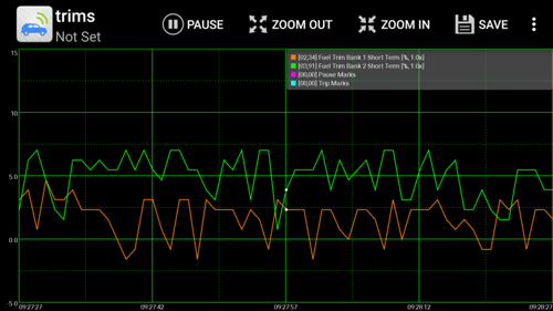

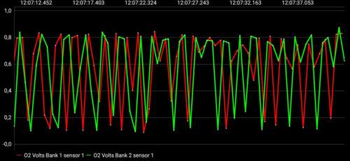

Mal eine andere Frage. Hat schon mal jemand die Short Fuel Trims während der Fahrt ausgelesen? Vor allem, wie stark weichen diese von der 0 ab?
Ich. Aber ich weiß nicht wie genau diese Dinge sind wenn man die mit Torque ausliest. Das Lastverhalten ist halt entscheidend. Im Anhang einmal meine Lambdas, springen halt....und genau das kann man sehen wenn die loslegen. Und Bild 2 sind Short-Trims mit dem "falschen" Gas. etwas längere Story, egal.
Nur die Short Trim machen keinen Sinn, man muss auch den Long Trim nehmen, die Summe von STFT und LTFT ergeben das, was das MSG mit dem Gemisch machen möchte.
Naja, es ging ja erstmal nur um die Frage ob die schonmal jemand Fahrt ausgelesen hat. Antwort: Ja 😁
Aber mal ab davon. Man kann da ja durchaus sehen ob und wieweit der Trend ist. Läuft er perm. im "Plus" oder eher im "Minus".

Vielen Dank für das einminütige Screenshot. Die Bandbreite schaut schon recht gut aus, jedoch, was selbst schon festgestellt wurde, ist die "Nulllinie" quasi verschoben.

Naja, ich hab auch mehr. Aber das ist nicht sonderlich relevant. Meine Bänke laufen nicht genau gleich, Bank 1 ist schon immer etwas anders. Sommer/wintergas ist halt auch ein massiver Unterschied. Tanke ich hier in FFM bei Muth (Winter) ist alles schicko, Tanke ich bei Aral/Shell geht weiter in den fetten Bereich (statt -3 auf -7 oder so). Der Rest ist sehr abhängig vom Fahrprofil und so.
